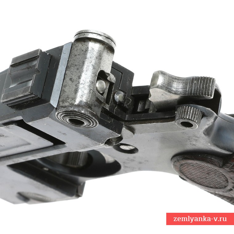

Пистолет состоит из ствола, рамы, затвора, вставного магазина и рукояти. Ствол цельноштампованный с рамой, стальной, в сечении круглый, с приливом сверху. Канал ствола имеет 6 нарезов. На правой части ствола пробит ряд клейм бельгийской военной приемки: «R» под короной, «RV» под изображением льва, «В» под звездой, «ELG» над звездой в овале под короной (в данном клейме буква «Е» означает «epreve», а буквы «L» и «G», в отличие от клейма испытаний стволов-заготовок, имеют другое происхождение и взяты из городского девиза. «Libertas Gentis» — «Свобода народа»).), изображения стеллы. Аналогичные клейма два раза пробиты на правой части рамы.
Прицельные приспособления состоят из мушки и широкого целика. Рама стальная. В нижней части рамы у ствола пробит номер оружия 5567 (серийный номер бельгийского производителя).
В левой части рамы у затвора пробито наименование производителя, выполненное в виде надписи «ANCIENS ETABLISSEMENTS PIEPER / HERSTAL-LIEGE / BERGMANN’S PATENT», левее надпись «BREVETE / S.G.D.G». Ударно-спусковой механизм пистолета одинарный с внешним расположением курка. Предохранитель размещен на левой стороне рамки у курка. Автоматика пистолета Bergmann Bayard, как и у предшественника, построена на коротком ходе ствола и запирании затвора вертикальным клином. Магазин пистолета по прежнему двухрядный, рассчитанный на размещение 6 патронов калибра 9×23 мм Бергманн (9 мм Ларго). На правой части рамы у затворной оттяжки пробит номер оружия 522, соответствующий датской нумерации военного заказа. Рама магазина имеет вырезы для удобства извлечения, сам магазин имеет рифление, состоящее из концентрических окружностей.
Не справившись с заказом на изготовление 3000 пистолетов Бергманн-Марс, Теодор Бергманн продал свой испанский заказ бельгийской компании Anciens Etablissements Pieper (AEP). Кроме этого заказа компания AEP, выпускающая оружие под торговой маркой Баярд (Bayard), приобретает право на изготовление пистолетов Бергманна для коммерческих целей. Вскоре Bergmanns Industriewerke вообще отказывается от производства короткоствольного оружия и специализируется на изготовлении пулеметов. Получив первую партию пистолетов, испанцы обращаются к компании Пипер и просят доработать оружие. Модернизированный пистолет получил название М 1908 Bergmann Bayard. В остальном пистолет Бергманн Байярд М 1908 остался очень похожим на своего предшественника. После выполнения испанского военного заказа Бергманн Байярд М 1908 начинают выпускать в коммерческих целях. Компания AEP направляет пистолет для испытания в Великобританию и Данию. В 1910 году британцы прислали отрицательный отзыв об оружии с отказом от его покупки. Датчане же разместили заказ на изготовление 4840 пистолетов, при условии модернизации модели Бергманн Баярд 1908 года. Датчане потребовали сделать вырезы в рамке пистолета, в месте установки магазина, а так же рифленые боковые поверхности магазина для удобства его извлечения. Плоская боевая пружина должна была быть заменена на S-образную. Увеличения требовалось щечкам рукоятки пистолета и защелке магазина. Пипер быстро провел модернизацию оружия и уже в 1911 году начал поставку пистолетов под названием Бергманн Байярд Модель 1910 года (M 1910 Bergmann Bayard).
Внешним отличительным признаком пистолетов модели 1910 года являются вырезы в рамке для удобства извлечения магазина и концентричные насечки на боковых поверхностях магазина. Пистолеты, выпущенные в этот период компанией AEP для Дании, имеют серийные номера изготовителя находящиеся в диапазоне примерно от 5500 до 11000, а так же серийные номера датской армии в диапазоне от 1 до 4840. Оружие имеет бельгийские приемные клейма на стволе и затворе.
Пистолеты Бергманн Баярд модели 1910 года поставлялись с кожаной кобурой. В нижней части рукоятки пистолетов выполнена овальная антабка для крепления пистолетного ремешка.
С началом Первой Мировой войны и оккупацией Бельгии Германией производство пистолетов не прекратилось. Anciens Etablissements Pieper выпускала пистолеты Бергман Баярд для немецких нужд. В этот период были изготовлены пистолеты с серийными номерами от 15000 до 16000 без датских приемных клейм. Производство в Бельгии полностью было остановлено после окончания войны, лишь небольшое количество оружия с серийными номерами 17000 были собраны из оставшихся частей.
После окончания Первой Мировой войны Дании нужны были новые пистолеты и запасные части к имеющимся у них пистолетам Бергманн Байярд М1910, но они не могли их получить у Anciens Etablissements Pieper. По этой причине датчане решили изготавливать оружие у себя. Они внесли некоторые изменения в конструкцию пистолета. Изменения включали увеличение размеров защелки магазина, а так же замену коротких деревянных щечек рукояток высокими, изготовленными из пластика. В связи с тем, что высокие щечки рукоятки закрывали кнопку с левой стороны рамки, которая служила для открывания правой крышки рамки и доступа к деталям ударно-спускового механизма, эту кнопку решено было вообще убрать Вместо нее правую крышку рамки стали крепить простым винтом, который был закрыт правой щечкой рукоятки. Новый пистолет получил название Бергманн Баярд M1910/21.
