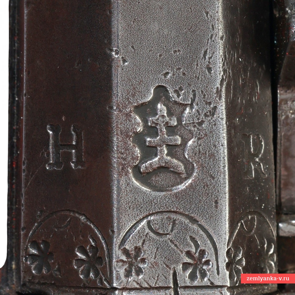

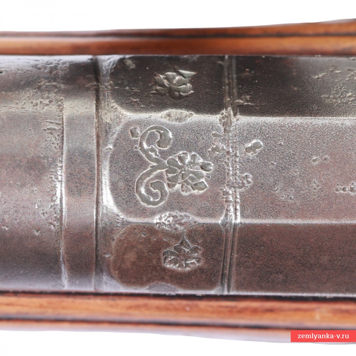

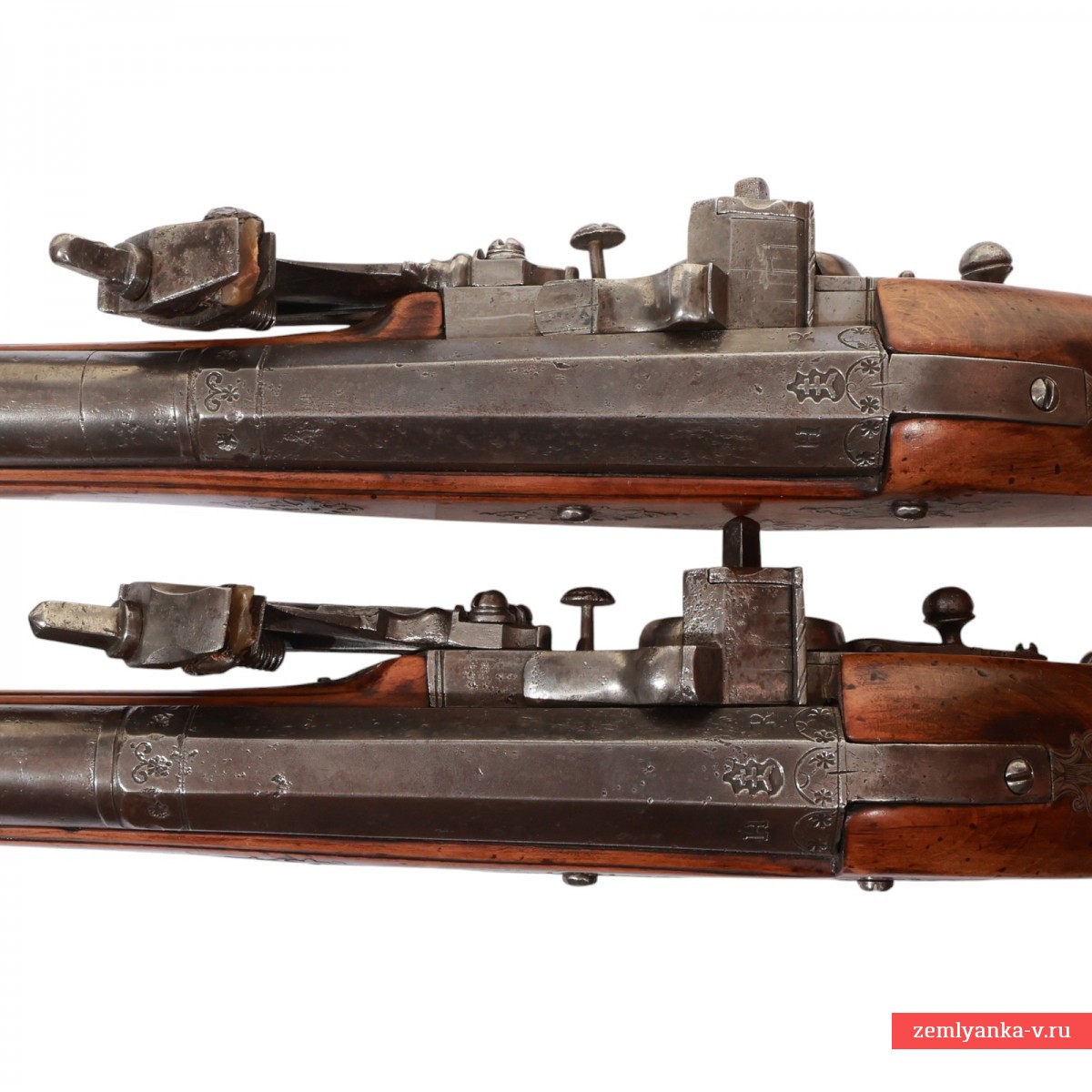

Германия, Италия; около 1590 г. Длина общая 58,5 см; длина ствола 32,7 см; калибр 16,5 мм. Оба пистолета идентичны, поэтому описывается один из пары. Ствол стальной, кованый, в верхней части круглый, в казенной части — пятигранный. Канал ствола гладкий, стенки ствола толстые (около 4,2 мм толщиной). Граненая часть ствола украшена сверху и снизу орнаментом в виде полукружий и шестилепестковых цветков. На казенной части ствола выбито клеймо мастера: в центре в виде креста с двумя перекладинами, по боковым плоскостям буквы «Н» и «К».

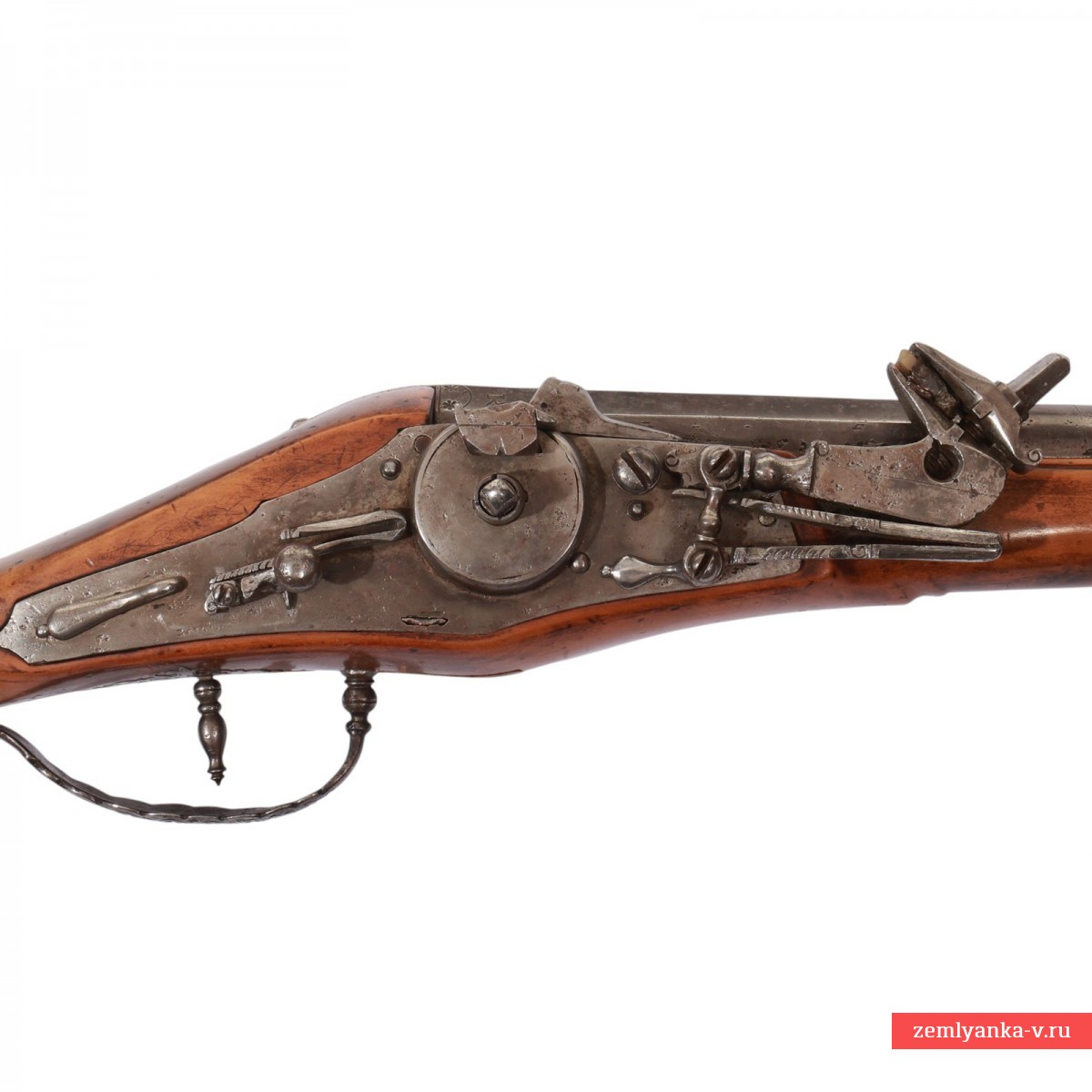

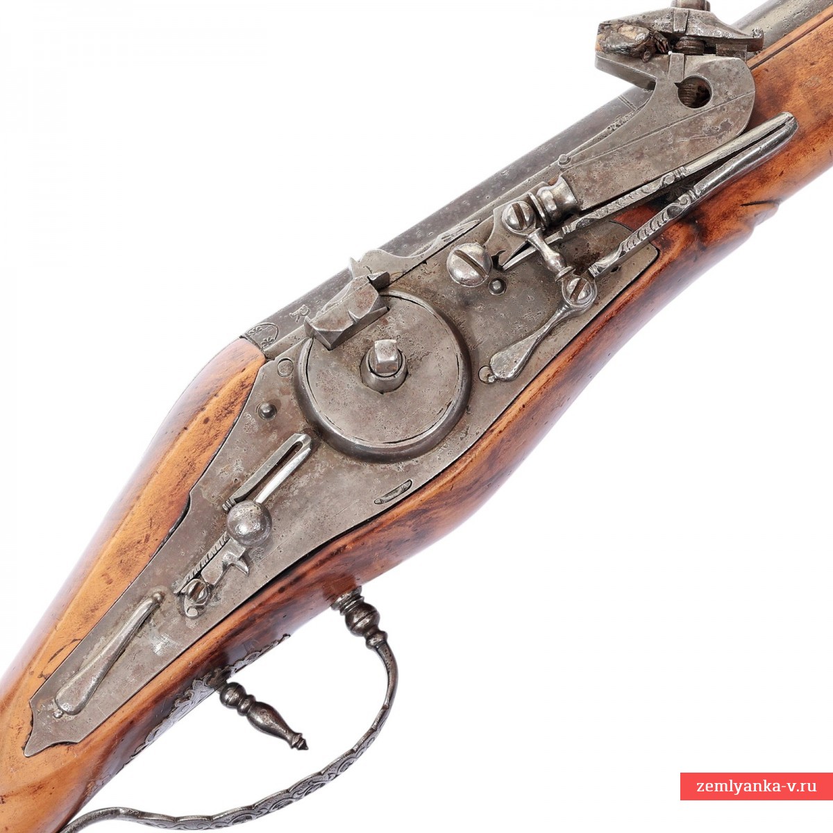

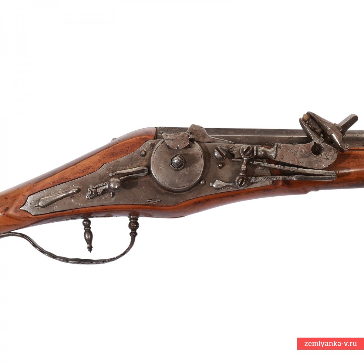

Замок колесный с автоматической выдвижной крышкой. Колесо помещено под железным кожухом, который имеет плоскую крышку и круглый рант, спаянные между собой. Курок с двумя губками, верхняя из которых подвижная. Курок снизу подпирает подогнивная пружина. Между полкой и курком — кнопка спуска автоматической полки. За полкой расположен предохрани гель с пружиной, которая запирает выведенное сквозь замочную доску шептало, прикрытое сверху узкой крышкой. Клейм на замке нет ни снаружи, ни внутри.

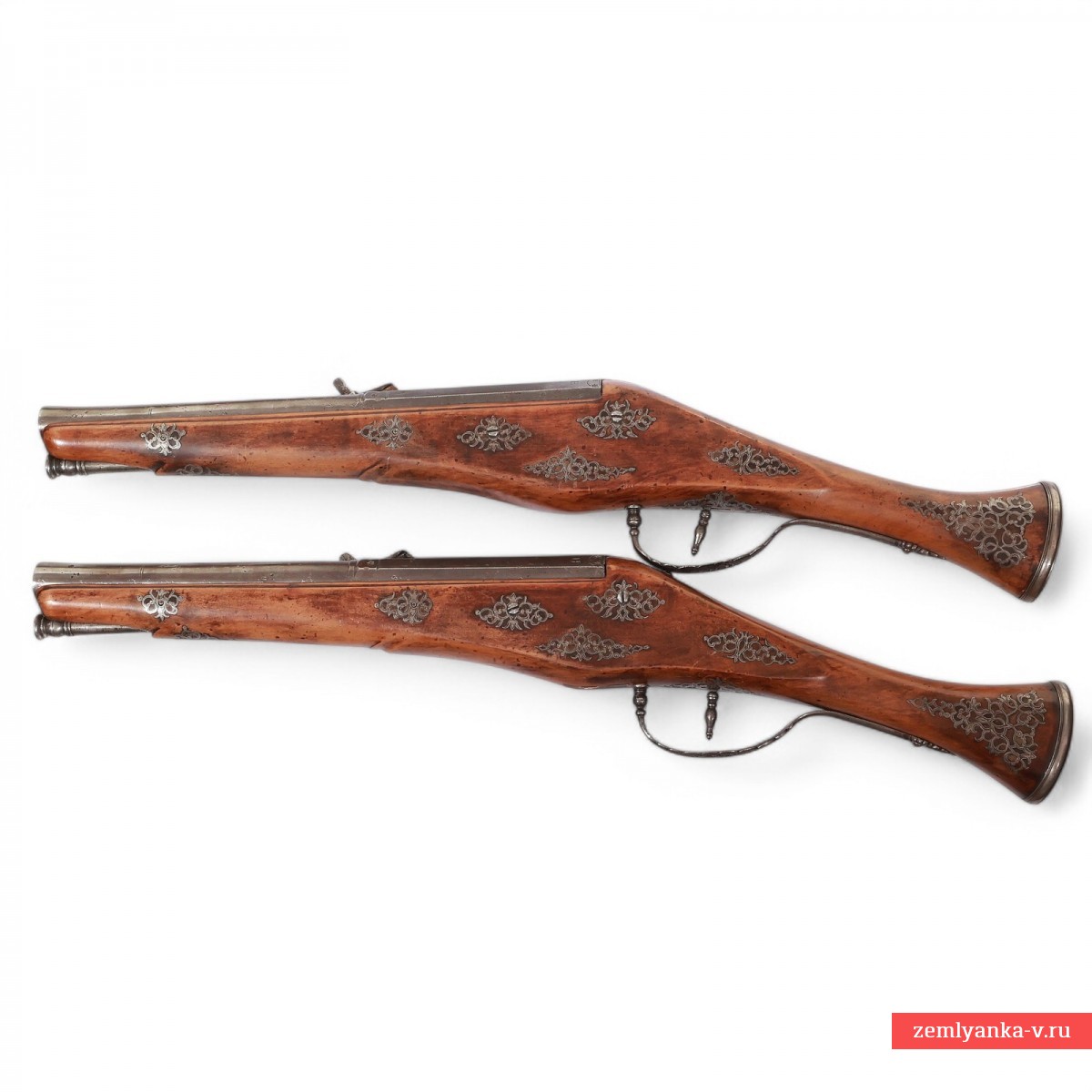

Ложа из плодового дерева (груша?) с прямой рукоятью. Украшена прорезными железными накладками с орнаментом из симметричных завитков и плетенок в стиле барокко. Прорезные накладки расположены в нескольких местах на ложе и на затыльнике, который окантован железной обоймицей. Ложа имеет накладки сверху за хвостовиком ствола, с левой стороны под замочные винты, с обеих сторон под шпильки крепления ствола, а также возле шомпольного гнезда. Предохранительная скоба железная с резным орнаментом, подражающим орнаменту ни прорезных накладках ложи. Спусковой крючок железный, украшен балясинками. Шомпол железный, с одной стороны имеет плоский торец, с другой — нарезку для навинчивания приспособлений для чистки.
Пистолеты относятся к так называемым ольстровым, то есть возимым кавалеристами в кобурах (ольстрах) с правой и левой стороны седла. Судя по габаритам и общему дизайну их можно считать армейским оружием. Замки находятся в исправном рабочем состоянии. На металлических деталях раковины от коррозии, оставшиеся после чистки, а также следы кузнечной ковки.
Ложи изготовлены в Брешии (и соответственно произведена вся сборка пистолетов), а замки и стволы в Нюрнберге, вероятно, около 1590 г. Уже в то время Нюрнберг производил большое количество стволов и замков на экспорт, в частности в Италию, где их монтировали в ложи согласно местным традициям. Прямая ложа в 1590-ые гг. в Германии не изготавливалась, но эта форма еще сохранялась в других странах. Вновь вошедшая в моду в Германии прямая ложа после 1610 г. была более узкой с фигурным набалдашником.
На стволе между буквами Н К. имеется изображение креста с двумя перекладинами. Оно вполне может быть вторым клеймом этого мастера. К сожалению, оба Штокеля данное изображение не приводя. Следовательно, при составлении обеих справочников, для которых были изучены все европейские хранилища, такой крест не встретился ни на одном экземпляре оружия из нескольких тысяч просмотренных исследователями.
Представленная пара пистолетов с колесными замками может быт ь отнесена к 1590 г. (или около этой даты) и была собрана в Италии с использованием стволов и замков нюрнбергской работы. Что касается ложи, то ее форма с прямой рукоятью, а также прорезные стальные накладки с орнаментом свидетельствуют, скорее всего, об итальянской работе и, видимо, изготовлены в Брешии. Именно там наиболее популярно было оформление ложи подобными накладками.
В настоящее время расшифровать клейма на стволе не представляется возможным, поскольку ни «старый», ни «новый» Штокель их не определяют. Оба эти наиболее авторитетные справочники сообщают только даты 1588-1591 гг. и место нахождения мастера «Н К» в г. Нюрнберге. Следовательно, дату 1590 г. и город Нюрнберг можно принять как правильные. Однако так можно определять только ствол, поскольку замок клейм не имеет. Вместе с тем, по некоторым элементам конструкции замка и по аналогии с другими изделиями, замок можно также считать изготовленным в Нюрнберге.
Данная пара пистолетов конца XVI века представляет собой редкое явление. Колесные пистолеты в России имеются только в самых крупных музейных собраниях, и то в ограниченном количестве экземпляров. В частных коллекциях такие предметы практически отсутствуют. Представленные на экспертизу пистолеты имеют большую историческую ценность, поскольку снабжены клеймами, пусть в настоящее время и не полностью расшифрованными. Для частной коллекции эта пара пистолетов просто уникальна по времени своего изготовления, по месту производства (Германия, Италия) и по своей прекрасной сохранности.
