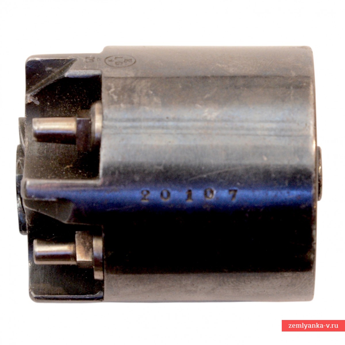

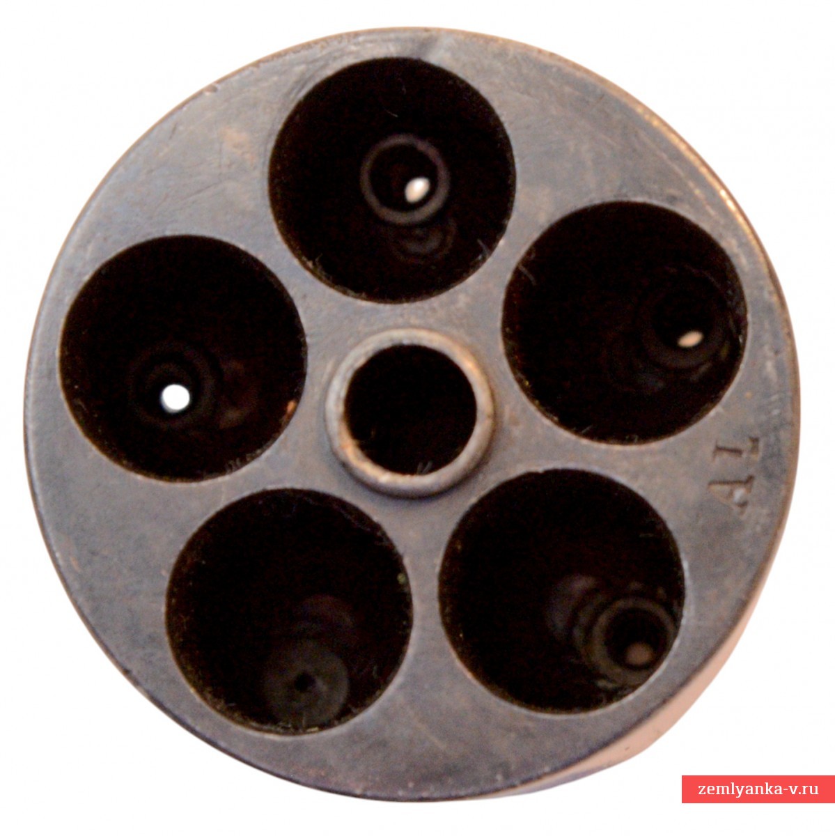

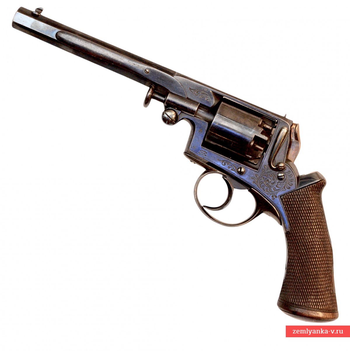

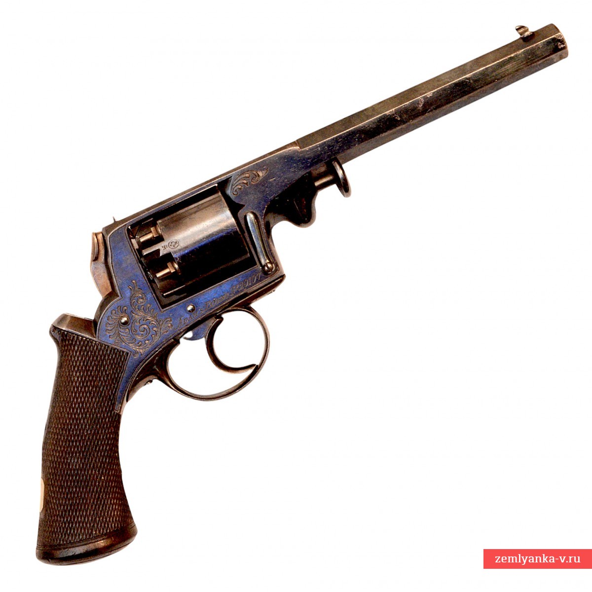

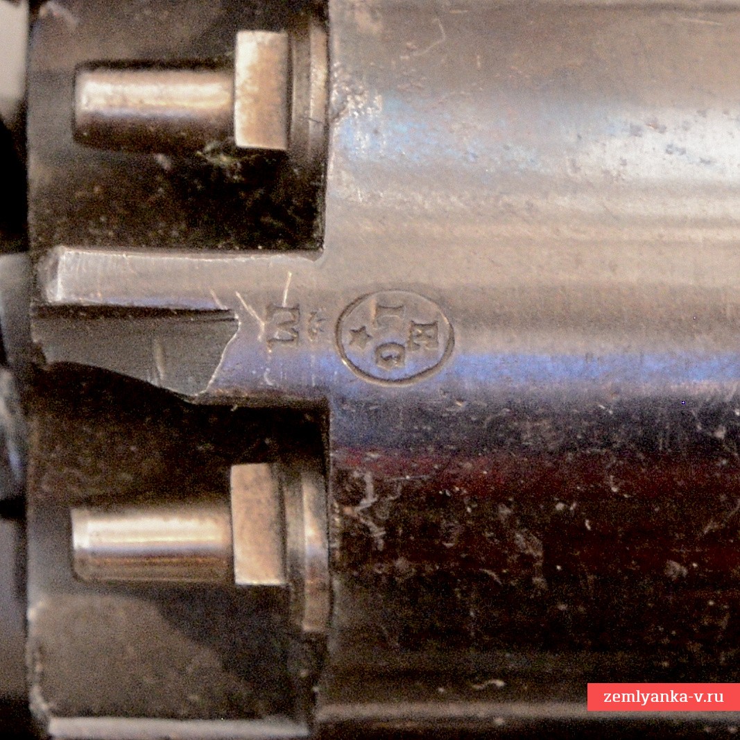

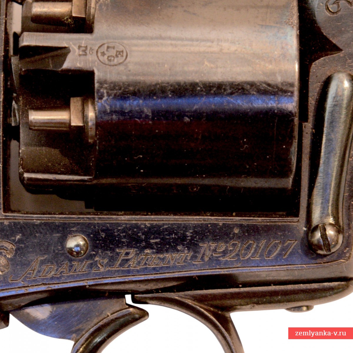

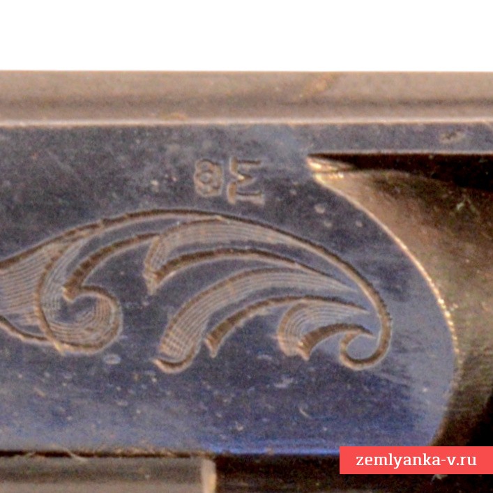

Ствол стальной, в сечении восьмигранный, нарезной (5 нарезов), представляет единое целое с рамкой револьвера. Ствол в передней части имеет небольшой прилив, переходящий в рамку. В приливе высверлено отверстие, сквозь которое проходит плотно зафиксированный стержень, служащий осью барабана. При выдвижении стержня вперед, барабан свободно извлекается. Слева от ствола расположен рычаг пыжевателя. Барабан гладкий, с пятью каморами и прорезями, в которых размещены брандтрубки. С задней стороны барабан имеет зубцы; стопорный механизм находится внутри рамки. Вращающийся с помощью курка барабан заряжался зарядом пороха в каморы. Пороховой заряд воспламенялся при ударе курка по капсюлю, надетому на брандтрубку, ввинченную напротив каждой пороховой каморы. Спусковой механизм куркового типа, самовзводный. Курок скрытого типа. На торцевой поверхности барабана нанесено номер патента 20107, «М» под короной (инспекторское клеймо), «E.L.G.» над звездой в овале– клеймо Льежской оружейной фабрики. В данном клейме буква «Е» означает «epreve», а буквы «L» и «G», в отличие от клейма испытаний стволов-заготовок, имеют другое происхождение и взяты из городского девиза Льежа «Libertas Gentis» — «Свобода народа». Данное клеймо наносилось на готовое оружие, собранное в период между 20 февраля 1811 года и 11 июля 1893 года. Имеются противоречивые данные по времени применения этого клейма в качестве приемного: с 18 мая 1811 г. по 14 сентября 1813 г.; с 18 августа 1818 (?) г. по 11 июля 1893 г.; с 8 сентября 1846 г. по 11 июля 1893 г. (из других источников — с 1845 по 1893 гг.) с 11 июля 1893 г. по настоящее время — для дульнозарядных ружей. Вариант этого клейма с многолучевой звездой наносился на готовое гладкоствольное оружие, собранное в период между 14 сентября 1813 года и 18 августа 1818 (?) года. На торцевой поверхности барабана пробито клеймо «AL». На раме револьвера пробит следующий набор клейм: рама слева, нижний левый угол: «В» в круге, ADAMS PATENT 1856» (патентное клеймо и дата его получения), выше «FF» под короной в овале; рама справа, нижняя часть: «Adam’s Patent №20107» (имя патентодержателя и номер патента); рама справа: «М» под короной.
Прицельные приспособления состоят из фигурной мушки и целика. Спусковая скоба округлая, спусковой крючок С-образный. Рукоять имеет стальную рамку, состоит из цельного куска дерева, резанного мелкой сеткой. Набалдашник рукояти овальный, стальной.

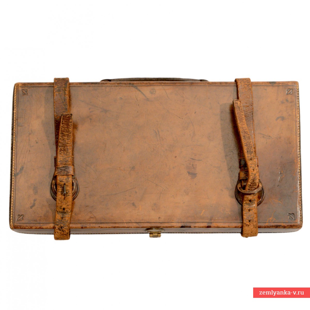

Револьвер укомплектован оригинальным футляром с ложементом для принадлежностей. Футляр кожаный, внутри обтянут сукном горчичного цвета. В ложементе имеются ниши для самого револьвера, пороховницы, отвертки, пулелейки и т.д. Сохранность всех элементов очень хорошая. На внутренней стороне крышки имеется бирка производителя футляра – фирмы «WILLIAM’S & POWELL» из Ливерпуля.
