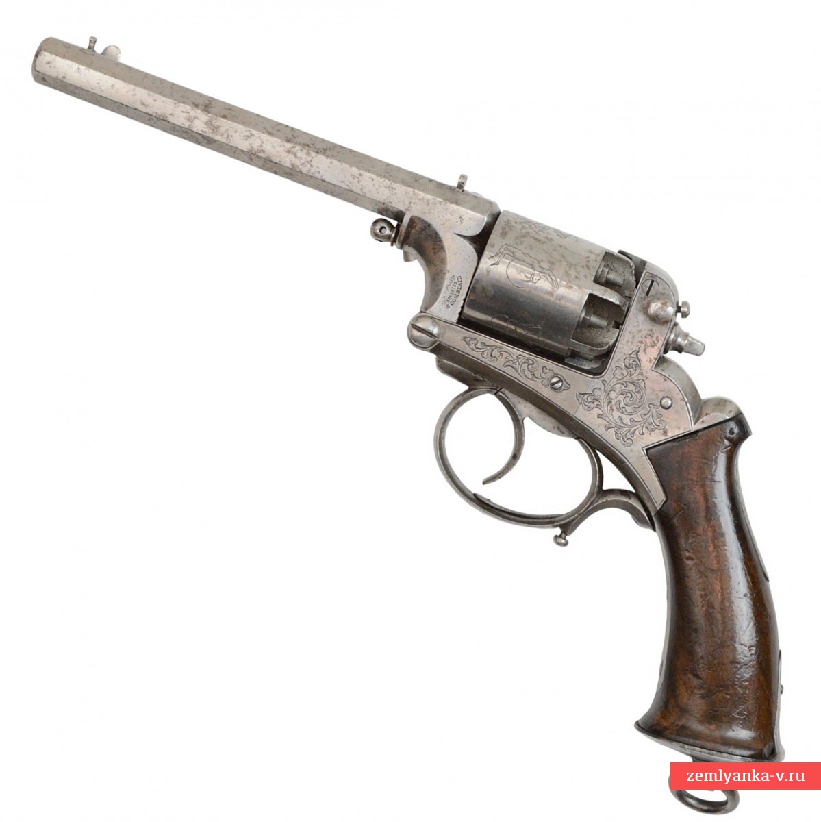

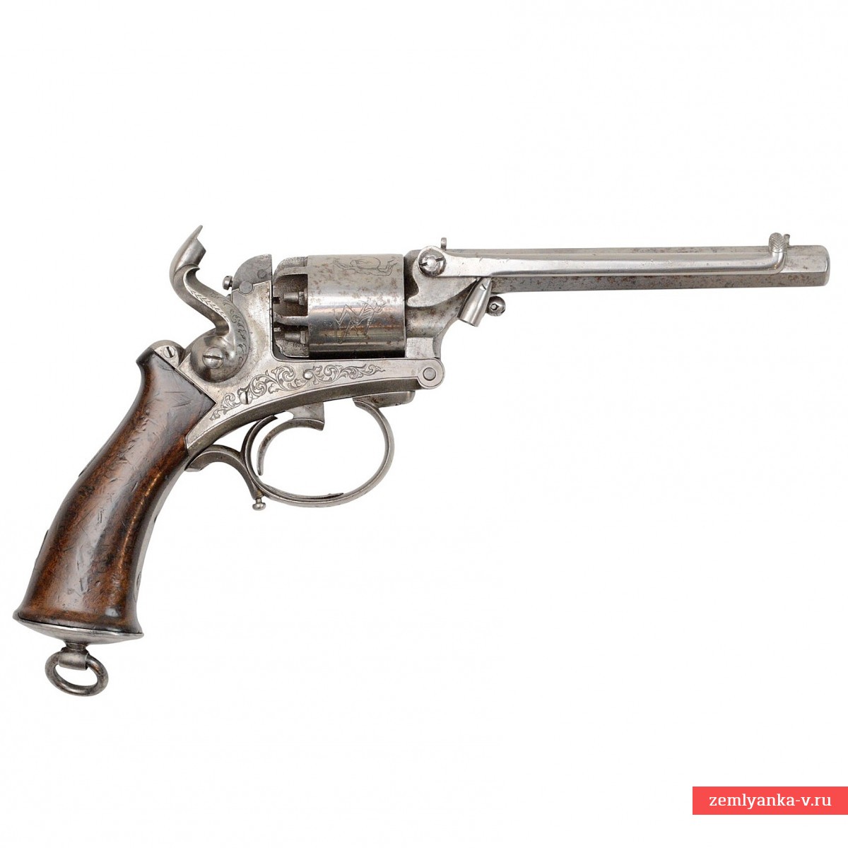

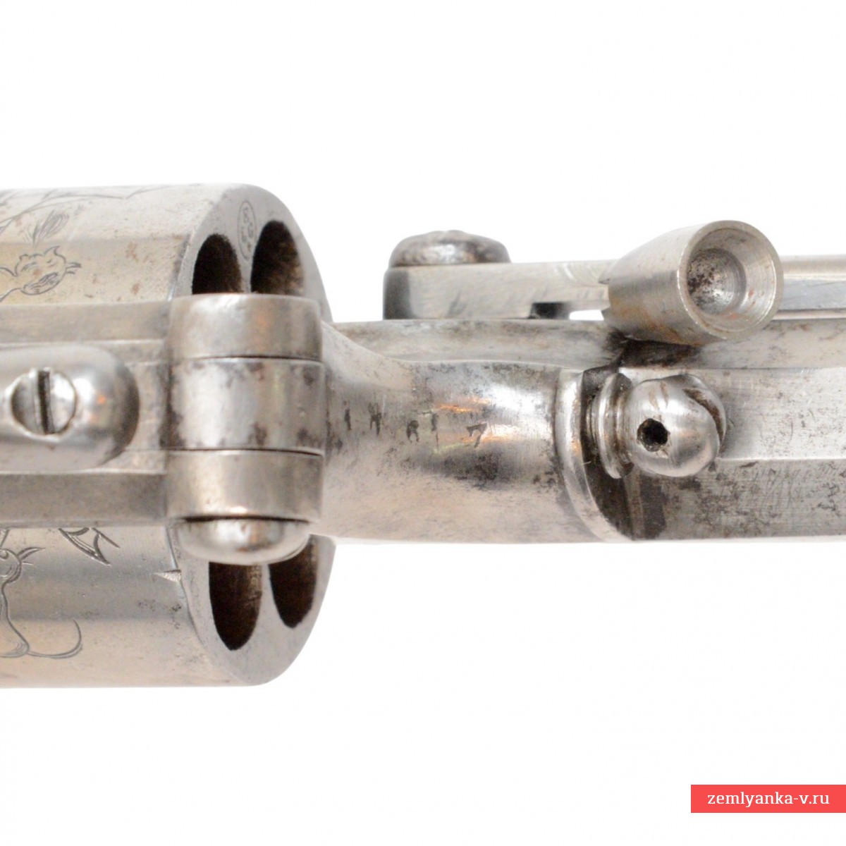

Очень интересный по своей конструкции и исполнению капсюльный револьвер в прекрасном состоянии. Револьвер имеет нарезной 8-гранный в сечении ствол с установленным на правой вертикальной грани пыжевателем Рута. Он имел двойное назначение: с одной стороны им запрессовывали пули в каморы, а с другой стороны рычаг был ключом под головку оси. Им можно было вкручивать-выкручивать и чинить ось при уходе за револьвером и снимать барабан.

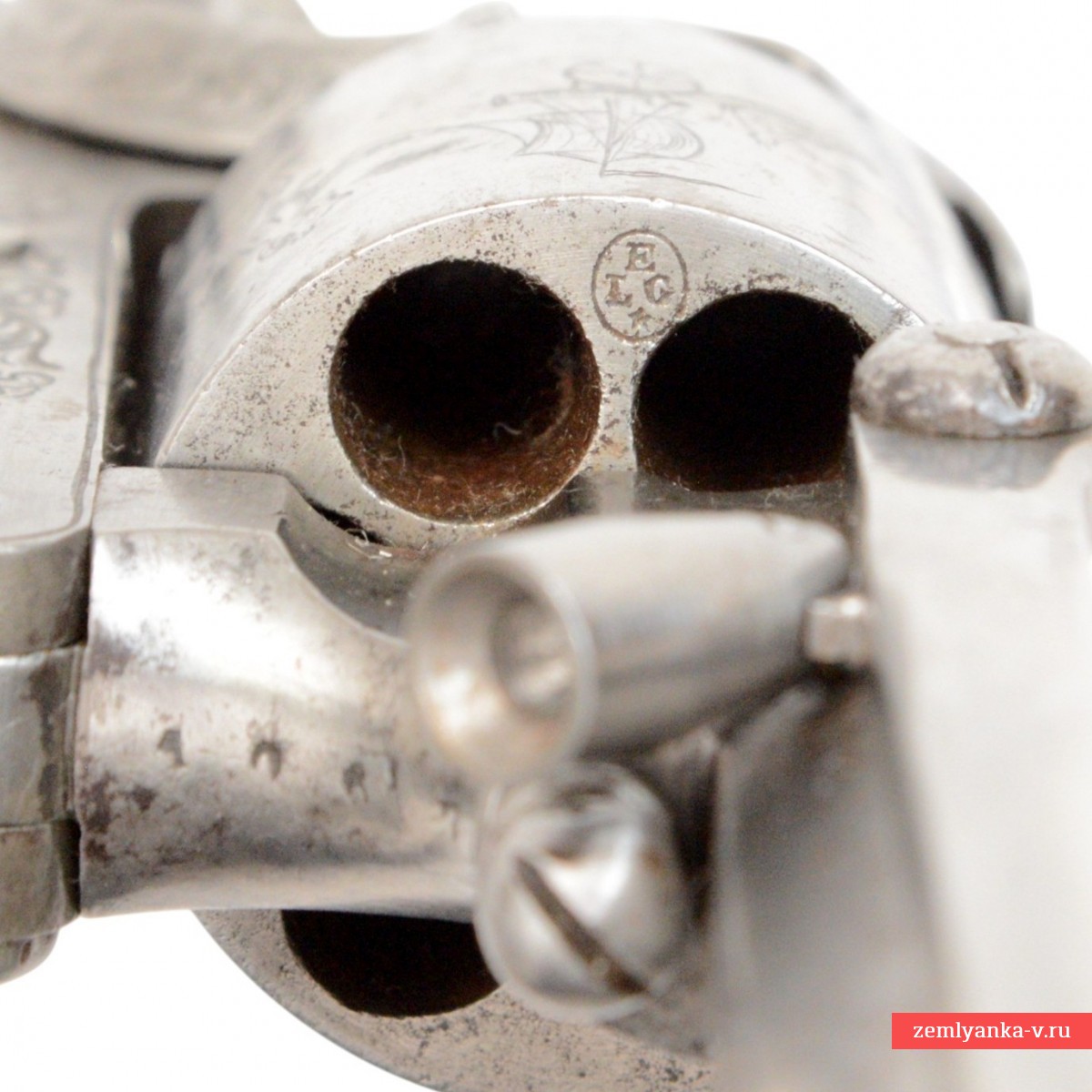

 Барабан гладкий, на 6 камор. В тыльной торцевой части барабана пробито клеймо «E.L.G.» над звездой в овале– клеймо Льежской оружейной фабрики. В данном клейме буква «Е» означает «epreve», а буквы «L» и «G», в отличие от клейма испытаний стволов-заготовок, имеют другое происхождение и взяты из городского девиза Льежа «Libertas Gentis» — «Свобода народа». Данное клеймо наносилось на готовое оружие, собранное в период между 20 февраля 1811 года и 11 июля 1893 года. Имеются противоречивые данные по времени применения этого клейма в качестве приемного: с 18 мая 1811 г. по 14 сентября 1813 г.; с 18 августа 1818 (?) г. по 11 июля 1893 г.; с 8 сентября 1846 г. по 11 июля 1893 г. (из других источников — с 1845 по 1893 гг.) с 11 июля 1893 г. по настоящее время — для дульнозарядных ружей. Вариант этого клейма с многолучевой звездой наносился на готовое гладкоствольное оружие, собранное в период между 14 сентября 1813 года и 18 августа 1818 (?) года.

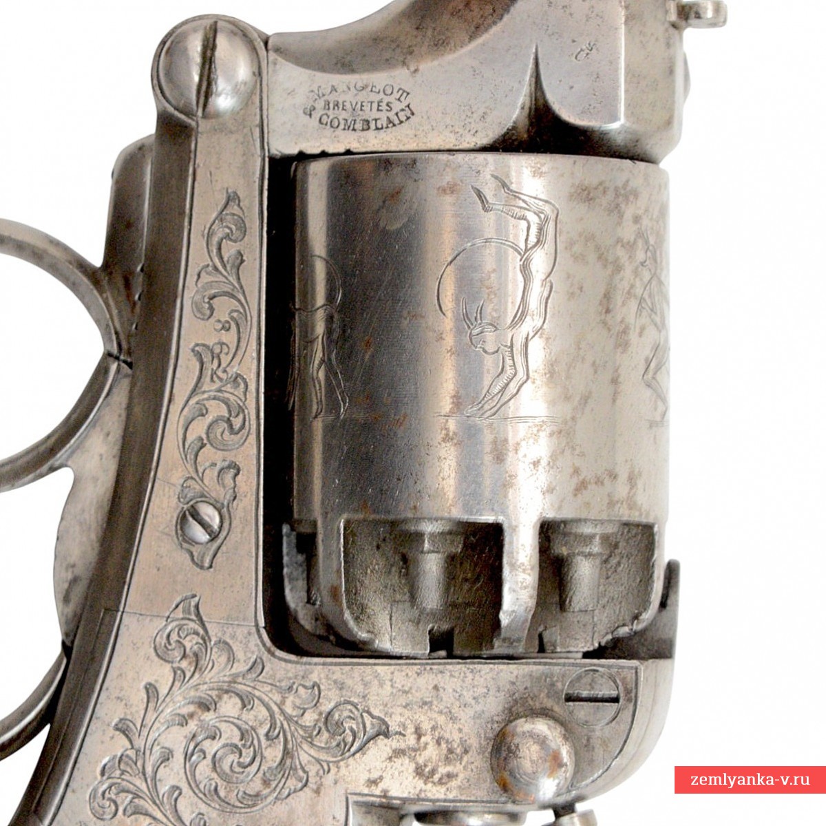

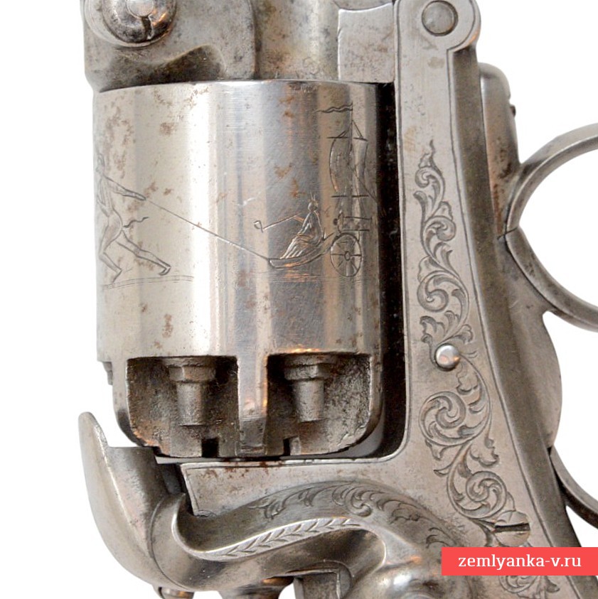

Интересной особенностью декора барабана являются нанесенные иглой изображения чертей (сатиров?), один из которых тащит грешника в ад, другой стоит на руках, позади на колеснице едет Сатана (?). Наличие подобного явно заказного декора может объясняться излишней религиозностью владельца.
Рама стальная, открытого типа. В левой вертикальной части рамы перед барабаном пробито клеймо изобретателей оружия, выполненное в виде надписи «Mangeot & Comblain Brevetes» ( «Патенты Манжо и Комблена», франц.). Ствольный блок присоединен к раме шарниром с винтом, он подвижен. Ось барабана вставляется в раму сзади и вкручивается в ствольный блок. Таким образом, дне части револьвера стягиваются осью. Такая ось решает важную проблему, которая есть у револьверов с разомкнутой рамой. При длительном настреле рама деформируется и «растягивается»: ствол немного отходит от барабана и появляется щель, в которую стравливаются газы. Подвижная рама с шарнирным соединением и осью «от Комблена» такой проблемы не имеет. Если щель между барабаном и стволом увеличивается, то надо только подкрутить ключом ось. Она подтянет ствольный блок ближе к барабану, и проблема чрезмерного прорыва газов будет устранена. Предохранитель выполнен в виде оси со специальными выборками. В одном положении оси предохранителя курок упрётся в ось и не достанет до капсюля, в другом — будет выборка и курок наколет капсюль. Рама украшена простыми растительными композициями, нанесенными гравировкой.
Спусковая скоба стальная, овальной формы. Спусковой крючок С-образный. В задней части скобы установлена подпружиненная кнопка (патент Комблсна №3000 от 12.06.1856 года), которая останавливала спусковой крючок перед самой крайней точкой, и курок замирал во взведённом состоянии. Курок установлен в правой части рамы. Щечки рукояти деревянные, гладкие. В торцевой части рукояти установлено кольцо для страховочного ремешка. Сохранность отличная.
