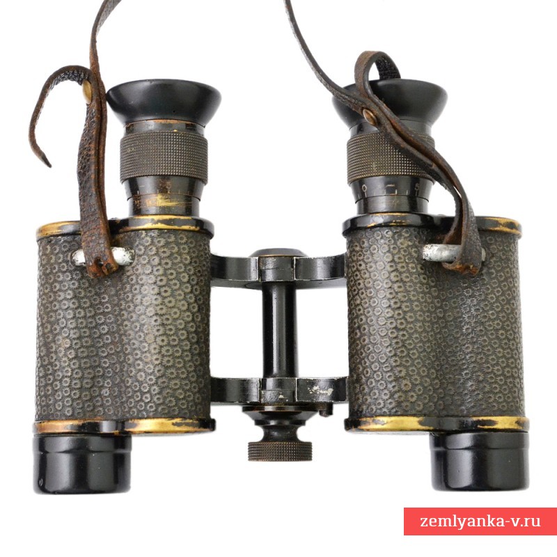

Очень редкий русский полевой бинокль в прекрасном коллекционном состоянии. Оригинальное покрытие полностью сохранилась. Оптика чистая. Сетка на линзах отсутствует. Увеличение бинокля — 8 раз, диаметр объектива 20 мм. Внешне бинокль является практически точной копией призменного бинокля фирмы «К.Цейсс» «Р.в.модель» 8х20 и представляет из себя призменный бинокль с раздельной фокусировкой окуляров и увеличенным стереоскопическим эффектом, выполненный по классической «цейссовской» схеме с использованием призменной системы Порро-1.
Конструктивно бинокль состоит из двух призменных зрительных труб-монокуляров, соединенных между собой подвижным шарниром. Монокуляры соединены так, что при вращении вокруг шарнирной оси оптические оси их и ось шарнира всегда остаются параллельны между собой. На оси шарнира имеется механизм фиксации положения монокуляров относительно выбранного расстояния между зрачками глаз наблюдателя, приводной маховичок которого с накаткой по наружной поверхности располагается между объективами бинокля. Фиксация-освобождение положения монокуляров осуществляется путем вращения маховичка в нужную сторону. Шарнир в сборе с механизмом фиксации изготовлен из латуни в виде отдельного узла и представляет из себя прямоугольную рамку, складывающуюся пополам относительно оси шарнира. К шарниру в сборе с помощью винтов, покрытых никелем, крепятся левый и правый монокуляры бинокля (по 5 винтов на крепление каждого монокуляра). И левый, и правый монокуляры состоят из окулярного узла, алюминиевого корпуса и объектива.
Корпус каждого из монокуляров с обеих сторон закрыт плоскими латунными крышками, каждая из этих крышек крепится к корпусу монокуляра 3 винтами с аналогичным покрытием. На обеих верхних (окулярных) крышках бинокля имеется маркировка, выполненная методом гравировки с последующим заполнением углублений гравировки легкоплавким серебристым металлическим сплавом. К каждому из корпусов монокуляров прикреплена двумя винтами специальная металлическая антабка для крепления к биноклю шейного ремешка.

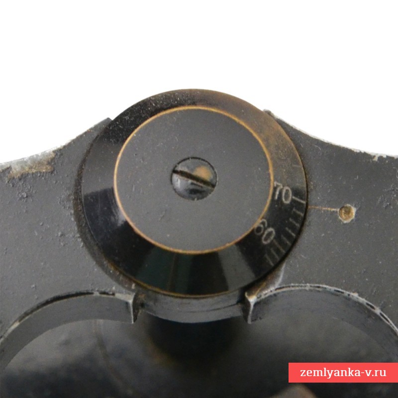

Объективы бинокля представляют из себя ахроматические склейки из двух линз, закатанные в неразъемную латунную оправу с наружной резьбой для ввинчивания в корпуса монокуляров. Окуляры изготовлены по оптической схеме Кельнера и состоят из основания с наружной резьбой, вкручивающегося в корпус бинокля, подвижных обойм окуляров с установленными в них линзами и муфт окуляров с накаткой на наружной поверхности и с закрепленными на них глазными раковинами из черной пластмассы (бакелита). Муфты снабжены вкручивающимися в них диоптрийными кольцами с нанесенными на них делениями от + 5 до — 5 для быстрой установки бинокля по глазам наблюдателя. Корпуса монокуляров покрыты фактурной натуральной кожей черного цвета, все остальные металлические детали, кроме покрытых никелем — черным глянцевым лаком.

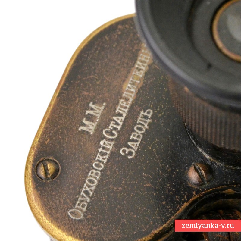

  • На крышке бинокля со стороны левого окуляра: «М.М.» (Морское министерство), «Обухов.Сталелит. Заводъ» (клеймо производителя).

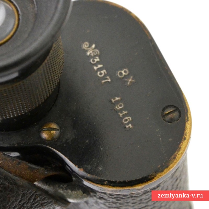

  • На крышке бинокля со стороны правого окуляра: 8Х (увеличение),  №3157 ( серийный номер бинокля по принятой в Оптической мастерской ОСЗ нумерации), 1916 г. (датировка изготовления изделия).
