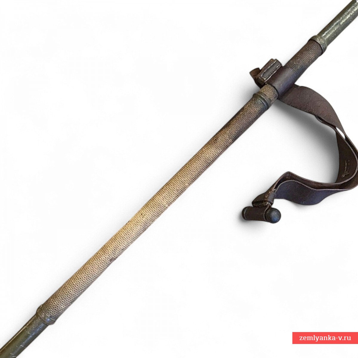

После того, как в 1882 г. было упразднено деление кавалерии на тяжелую, среднюю и легкую, пики остались на вооружении лишь у гвардейских кирасир, гвардейских улан и казаков, причем в регулярной коннице пика отличалась от казачьей. В 1891 г. генерал Р.А. Хрещатицкий изобрел новое, трехгранное с листовидными гранями, копье к казачьей пике. Такое копье, или, по нынешней терминологии, боевой наконечник, сочетало в себе колющие и режущие свойства, из-за чего наносило особенно тяжелые, долго не заживающие раны.

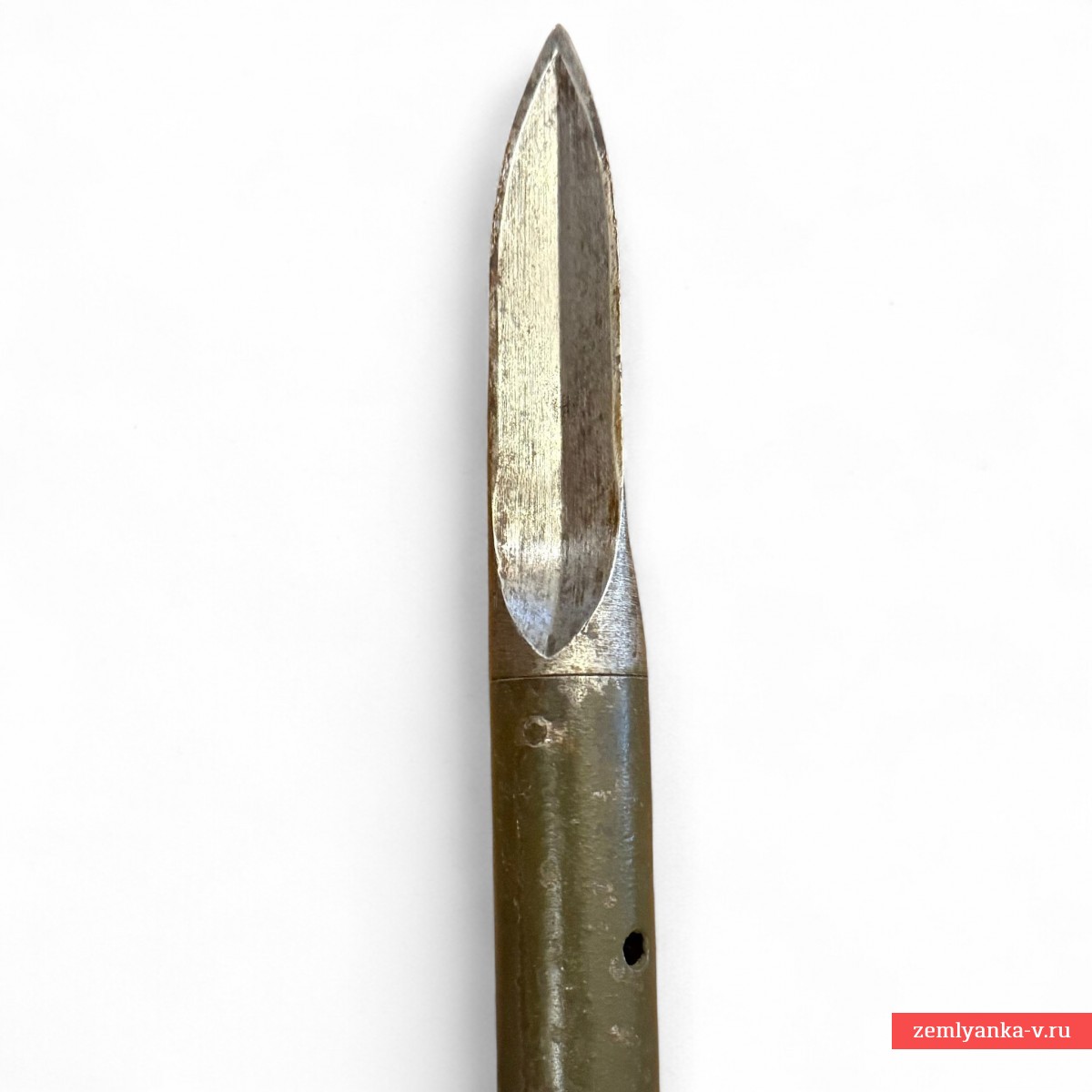

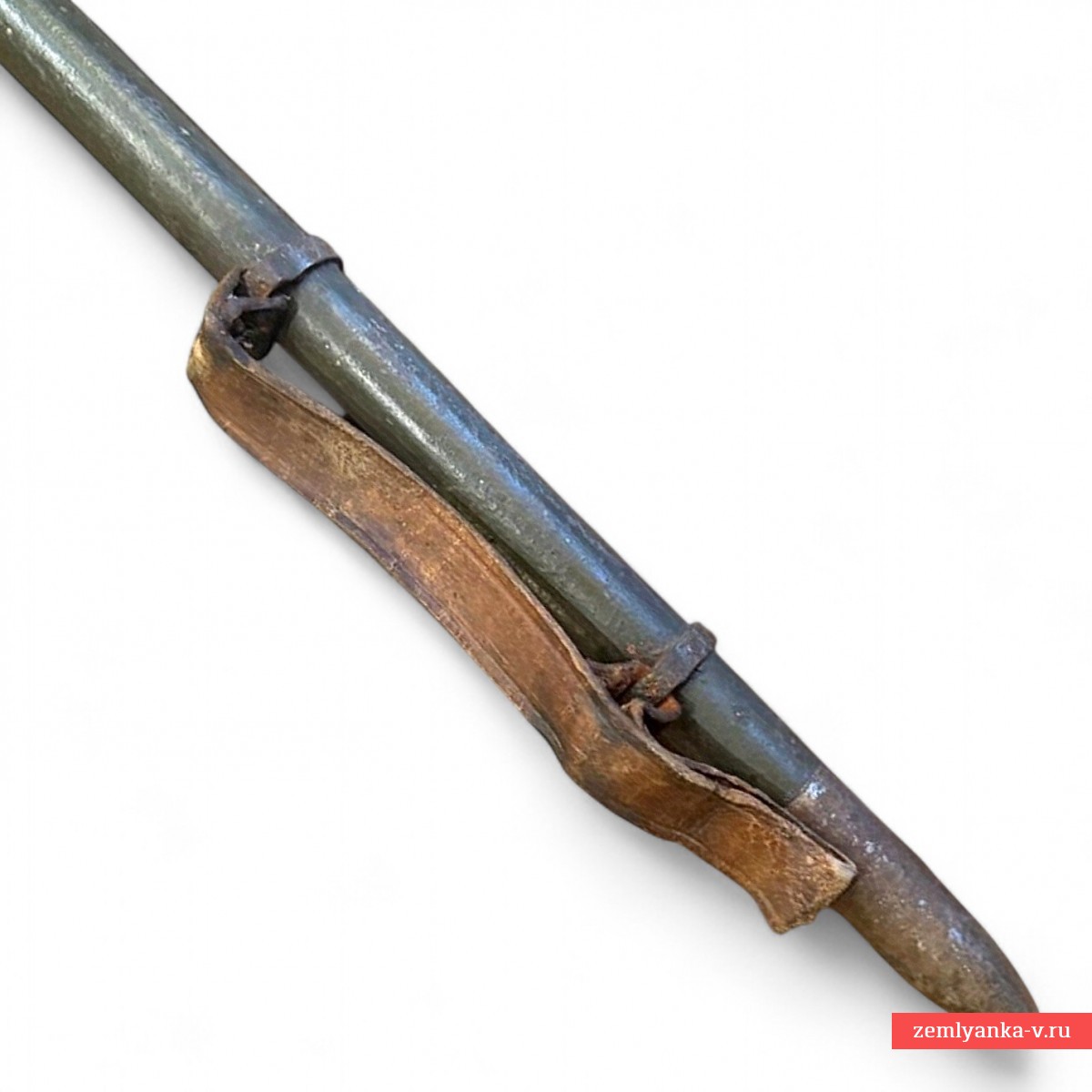

В 1900-е гг. под влиянием Германии, где пика считалась основным оружием кавалериста, в русской коннице задумались о возвращении пики регулярным кавалеристам. В 1910 г. на вооружение был принят единый образец пики, предназначенный как для всей регулярной конницы, так и для казаков. Древко было полностью скопировано с германского и не из дерева, а из цельнотянутой стальной трубы с тонкими стенками. Трехгранное копье было выполнено по системе Хрещатицкого и крепилось к трубе заклепками. Изготавливалось оно из стали лучшего качества и подвергалось термической обработке, благодаря чему его отточка при эксплуатации не требовалась. Снизу в трубу вставлялся нижний наконечник (подток). Чтобы в морозы стальное древко не холодило руку, на него в средней части наклеивался рукав, дополнительно закрепленный тремя латунными кольцами. На рукав насаживался кожаный ремень (темляк), служивший для возки пики «по плечу». В нижней части древка имелись два кольца с проушинами под ремень, надевавшийся на ногу всадника (так называемый ножник). Пика окрашивалась в защитный цвет.
Данный экземпляр полностью комплектен и прекрасно сохранился. Его интересная особенность – наличие в верхней части древка отверстия под приспособление для крепления флюгера системы полковника Гулькевича. Приспособление представляло собой короткий стальной пруток, верхний конец которого был загнут под прямым углом. Сбоку на нем имелись стальные шпеньки для пристегивания флюгера. Когда флюгер надевали на пику, верхний загнутый конец приспособления вставлялся в отверстие в древке, а нижний прихватывался к древку ремнем с пряжкой. Приспособление Гулькевича было принято в самом начале 1914 г., и к началу мировой войны далеко не все пики, имевшиеся в войсках, успели переделать под него путем сверления отверстия.
