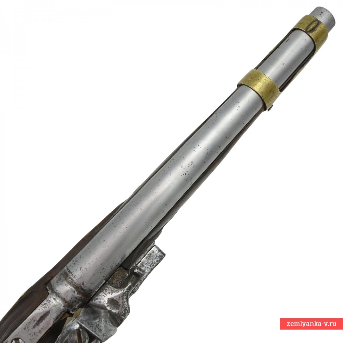

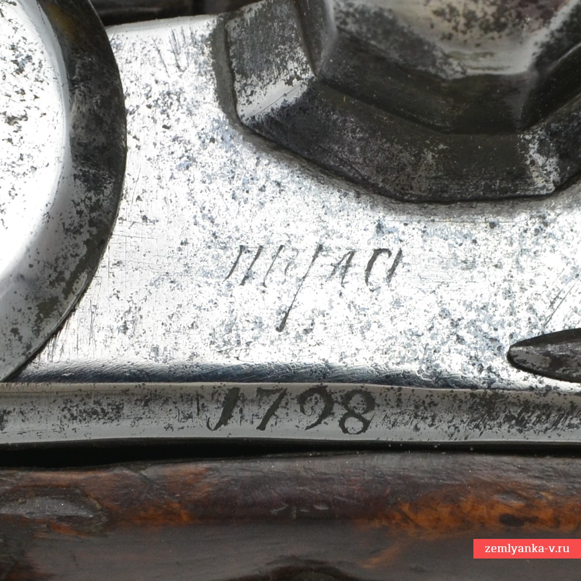

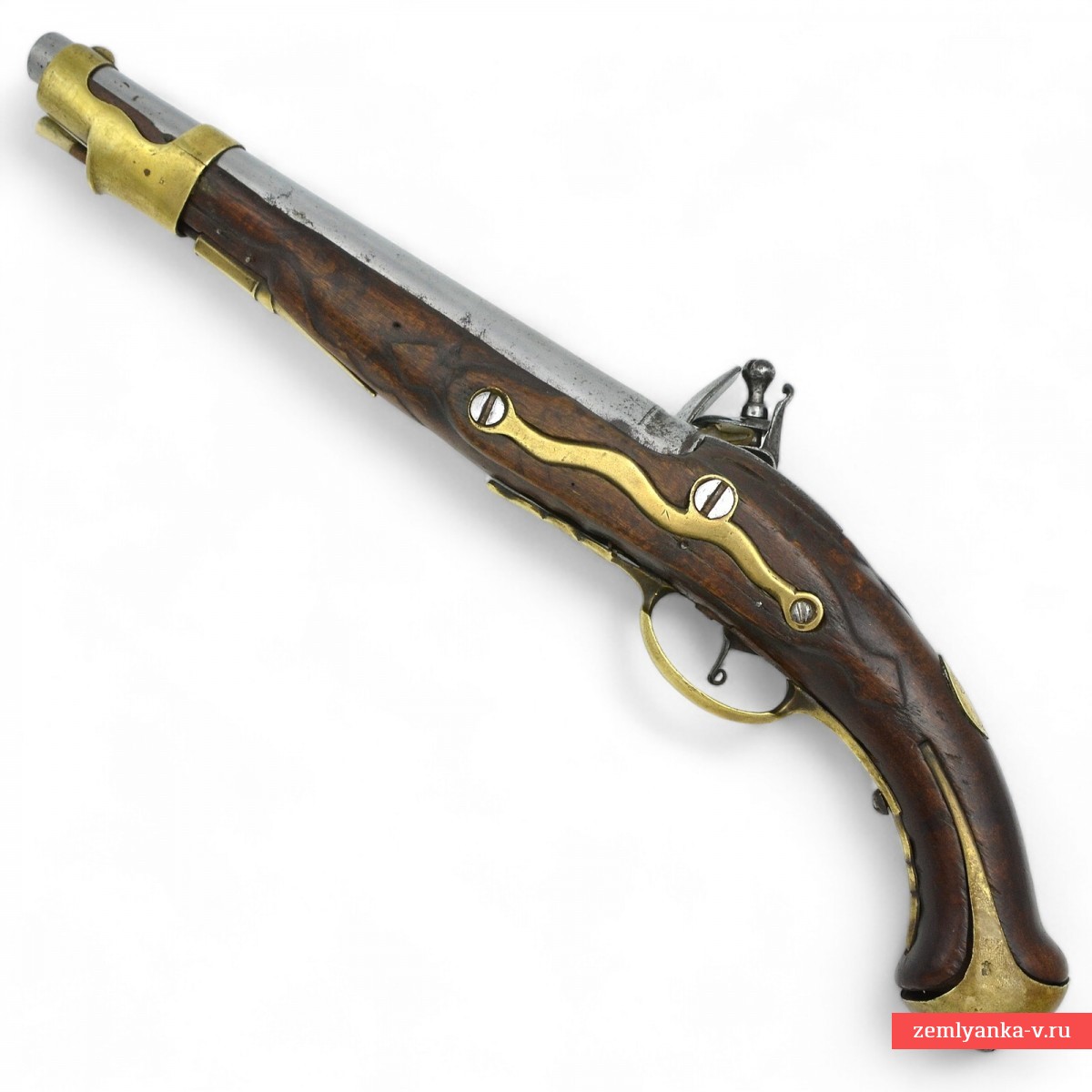

Очень редкий пистолет укороченной модели в хорошем коллекционном состоянии. Представленный пистолет принимал участие в выставке «Ответный визит. Россия и Европа против Наполеона. 1813-1814 гг» в Туле в 2014 году и опубликован в соответствующем каталоге на странице 32. Также опубликован в книге «Русский военный костюм. Армия Александра I. Кавалерия» на стр. 51. (в книгах он показан еще до чистки ствола и замка). Обе книги будут подарены покупателю.
История итого образца оружия такова: для всех строевых чинов табелью предполагалось отпускать по паре кирасирских пистолетов образца 1797 года по 9 рублей за штуку, однако пистолеты эти были слишком массивными, в результате чего было предложено простейшее решение — облегчить пистолеты путем укорачивания. Вот как упоминалось это в рапорте Д.П. Волконского цесаревичу, полученном 10 июня 1804 года: «Предписание Вашего Императорского Высочества от 8-го июня сего года с изображением в нем Высочайшей Воли Государя Императора, чтобы в Лейб-кирасирском Его Величества полку пистолеты укоротить и чушки переделать наподобие как Лейб-Гвардии конном полку за счет комиссариата, имел я честь получить к должному исполнению». Укорачивание этого оружия производилось на Сестрорецком оружейном заводе, где не только уменьшали вес оружия, но и перенесли мушку со ствола на ложевое кольцо. Постановление это распространялось на все кирасирские и драгунские полки. К 31 декабря 1804 года, согласно донесению генерал-лейтенанта К. Боура, в Лейб-Кирасирском Его Величества полку и большинстве драгунских полков пистолеты были уже укорочены, а в Глуховский кирасирский и Северский драгунский были только лишь отправлены образцы для укорачивания. По нашим данным, на сегодня это единственный известный экземпляр пистолета этой модели в РФ.

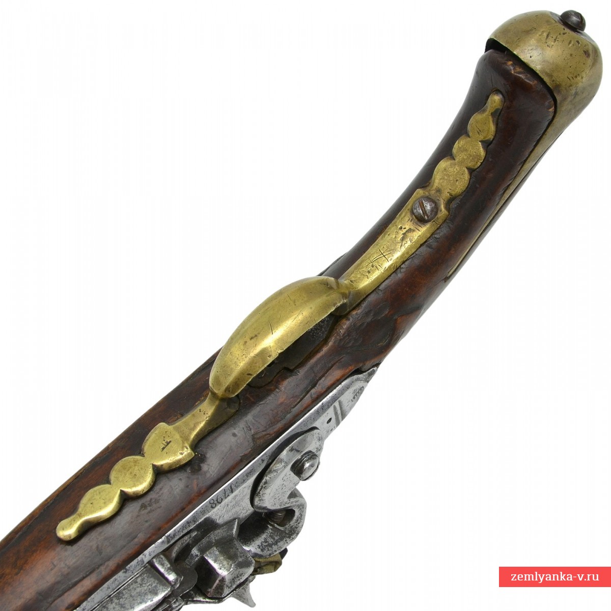

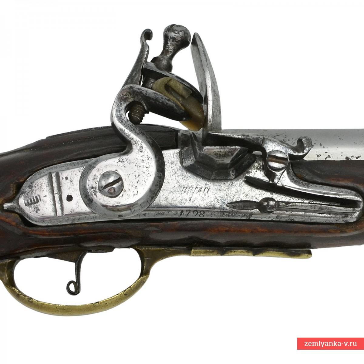

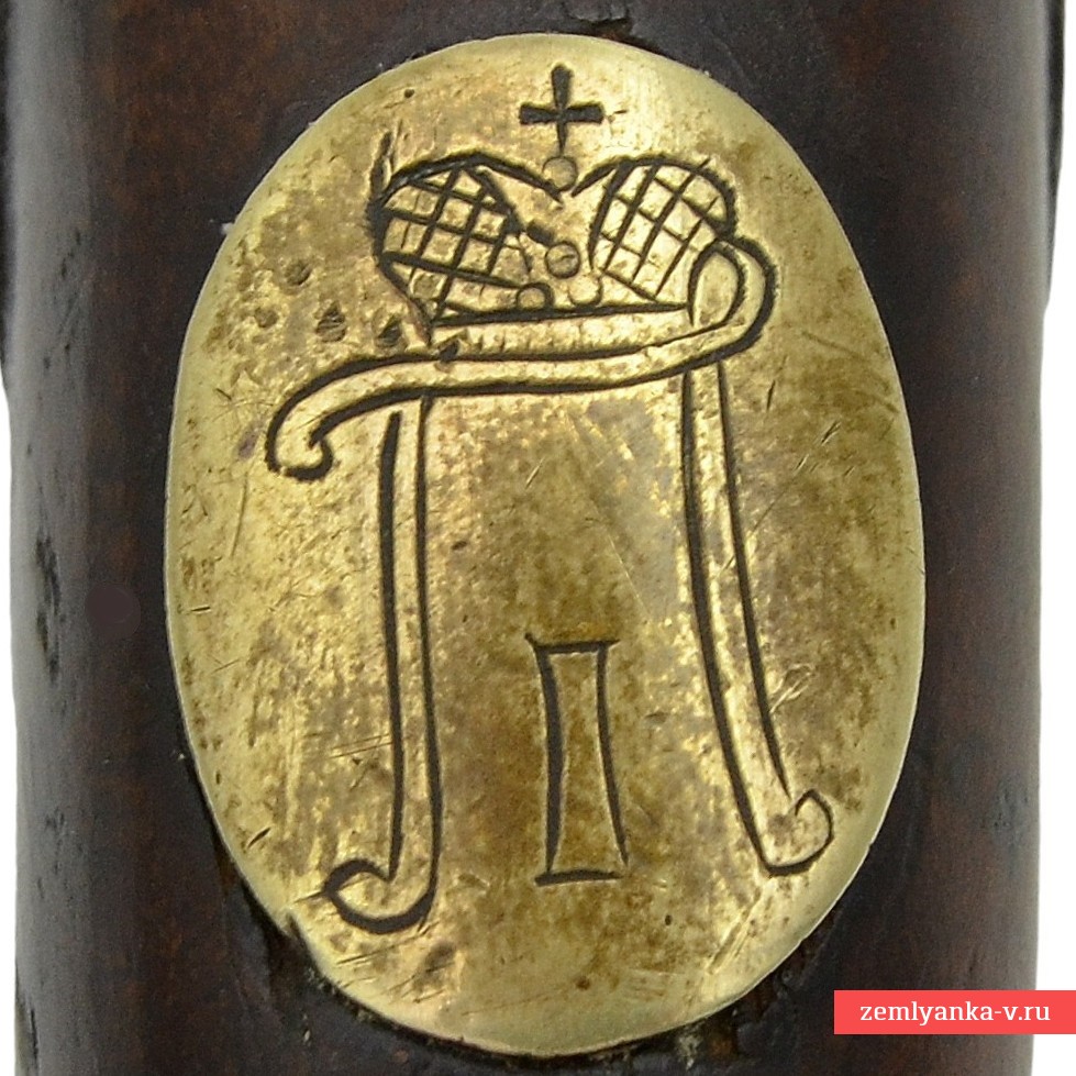

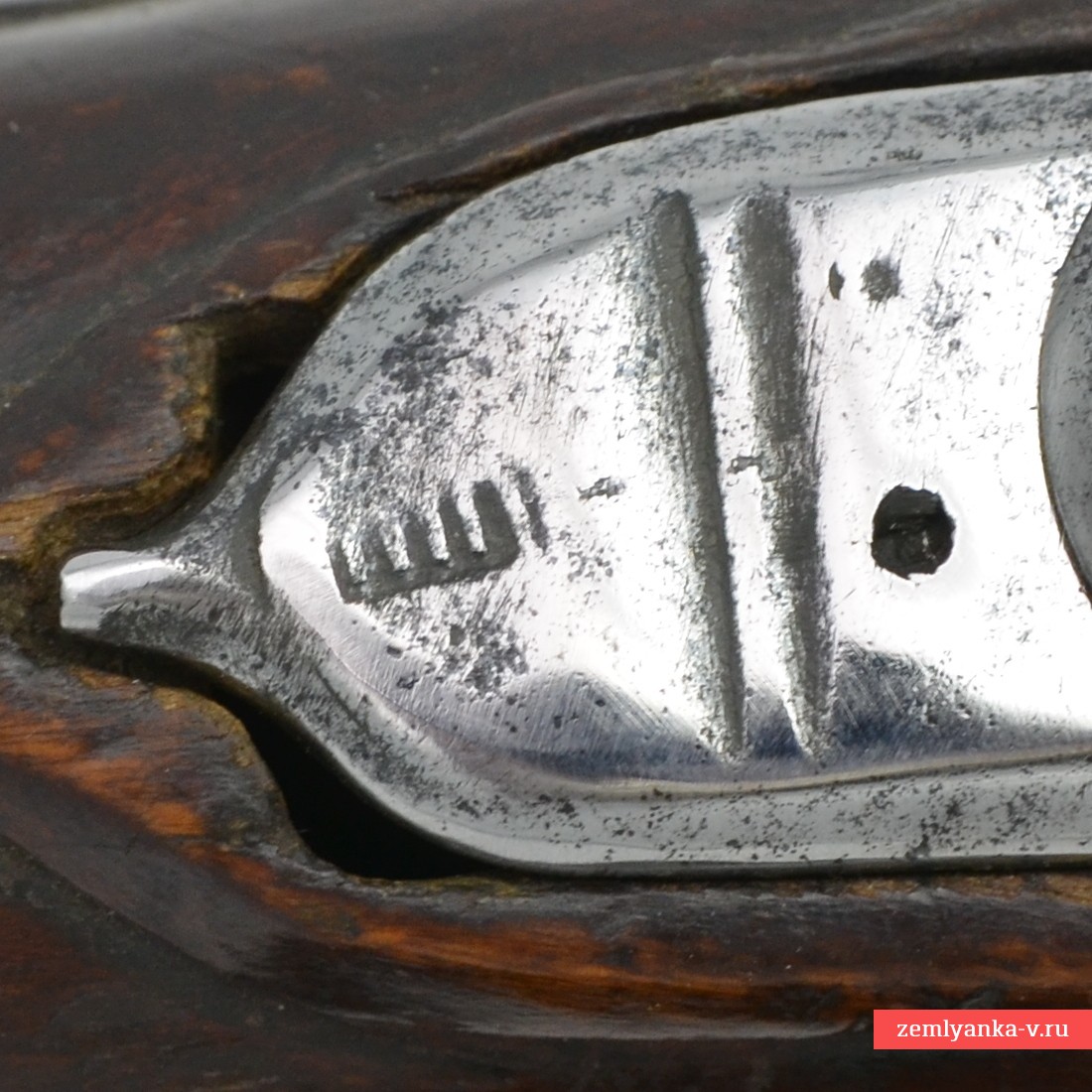

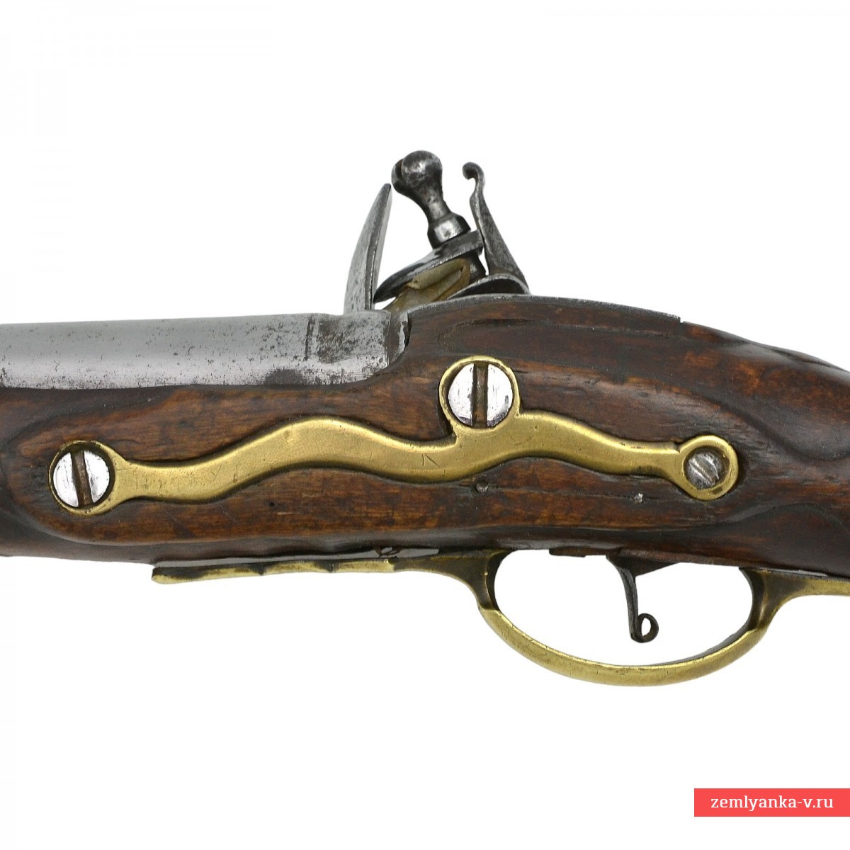

Сталь, дерево, латунь; ковка, литье, резьба по дереву, гравировка. Ствол стальной, в сечении круглый, канал ствола без нарезов. На казенной части ствола гравировкой нанесен номер оружия №273. Прицельные приспособления состоят из латунной мушки и целика. Замок кремневый, французского батарейного типа. На замочной доске гравировкой нанесена надпись «Тула 1798», а также клеймо тульской приемки, выполненное в виде литер «МП» (?) в прямоугольнике. Замочная личинка «Г» — образной формы удерживает шляпки винтов и позволяет плотно прижимать замок к ложе, а пороховую полку к стволу в районе затравочного отверстия. Курок стальной, укреплен на замочной доске при помощи одного винта. Пороховая полка стальная. Курок замка имеет предохранительный и боевой взвод. Ложа деревянная, цевье на всю длину ствола. В нижней части ложи укреплен деревянный шомпол. Ствол крепится к ложе со стороны дульного среза надульным латунным кольцом. В казенной части ствол крепится винтом, соединяющим хвостовик казенного болта со спусковой личинкой. Спусковая скоба латунная. Задняя часть спусковой скобы закреплена в ложе с помощью винта. На спусковой скобе, замочной доске и казенной части ствола пробиты клейма военной приемки тульского завода. В верхней части рукояти укреплен латунный медальон с вензелем императора Павла I. Рукоять пистолета имеет латунный затыльник с двумя «усами» по бокам. Мощный затыльник вполне позволяет использовать пистолет после выстрела в качестве холодного оружия ударно-раздробляющего действия.
