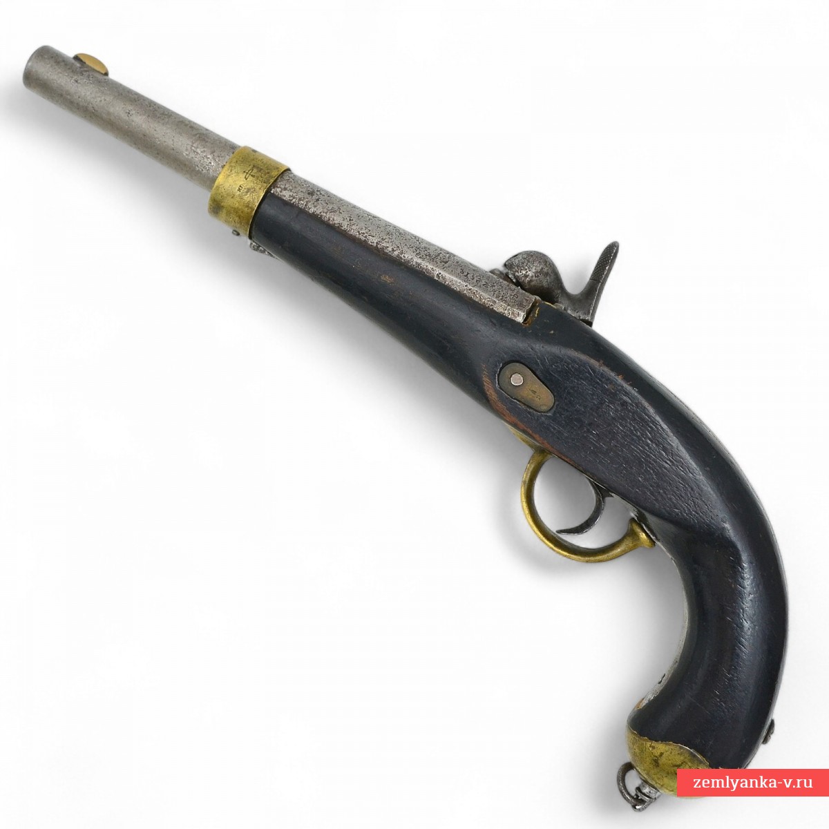

Общая длина: 420 мм.
Длина ствола: 238 мм.
Калибр: 18 мм.

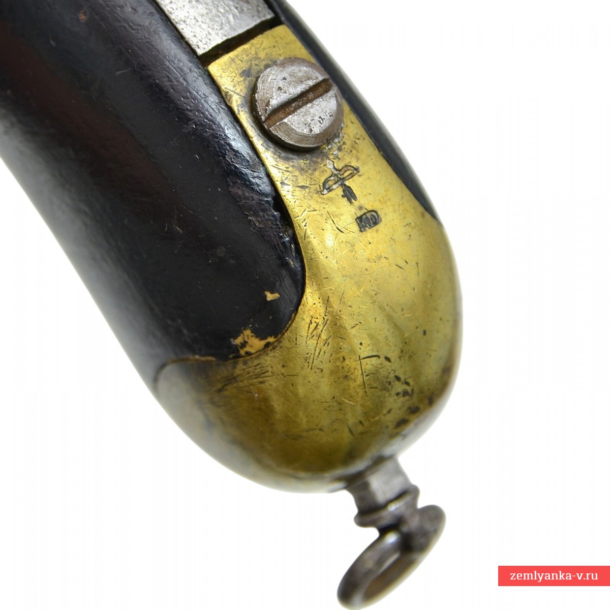

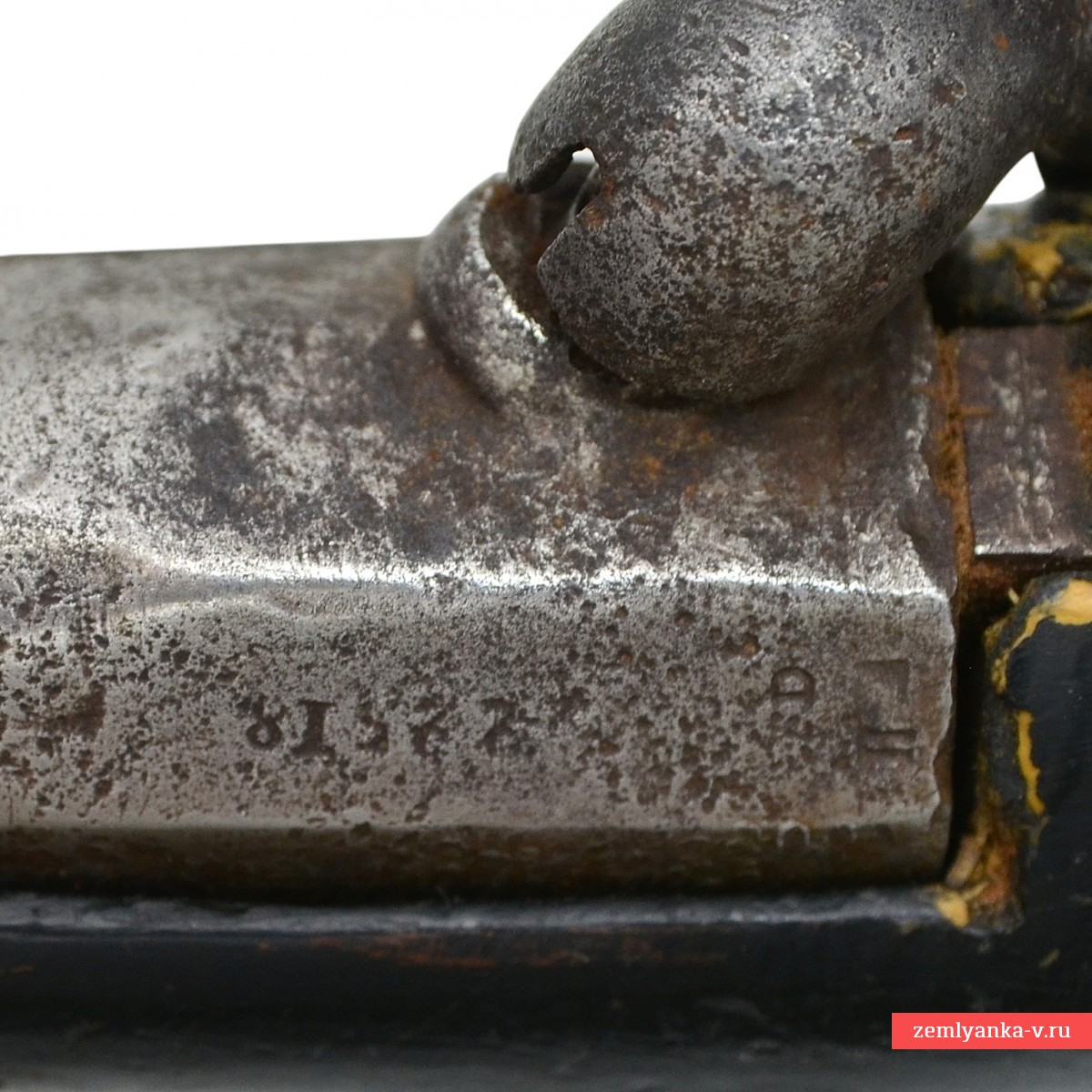

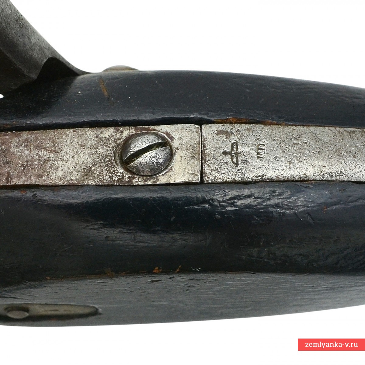

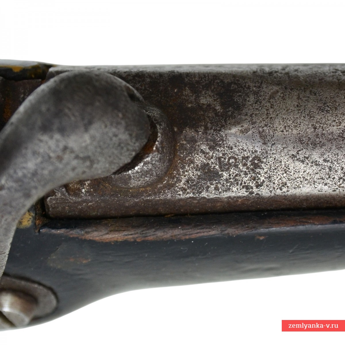

Сталь, латунь, дерево; литье, штаповка, слесарные и столярные работы. Пистолет состоит из ложи, ствола, капсюльного замка, спускового крючка со спусковой личиной, спусковой скобы. Ствол пистолета имеет слегка коническую форму, в казенной части (примерно на четверть длины ствола) неправильной восьмигранной формы, в остальной части ствол круглого сечения. В казенной части сверху справа выполнен прилив с резьбовым отверстием для установки брандтрубки. Казенный болт имеет удлиненный хвостовик, с отверстием для крепежного винта. Канал ствола гладкий. Прицельные приспособления представляют собой мушку, установленную у дульного среза, и прорезной целик, размещенный сверху казенной части ствола. На казенной части ствола пробит плохо читаемый номер оружия 81377 (?). Ствол укреплен в ложе при помощи винта на хвостовике в казенной части и латунной обоймицы на цевье. На обоймице пробито изображение лука со стрелой – клеймо Ижевского оружейного завода. Аналогичное клеймо пробито на тыльнике рукояти, хвостовике ствола.

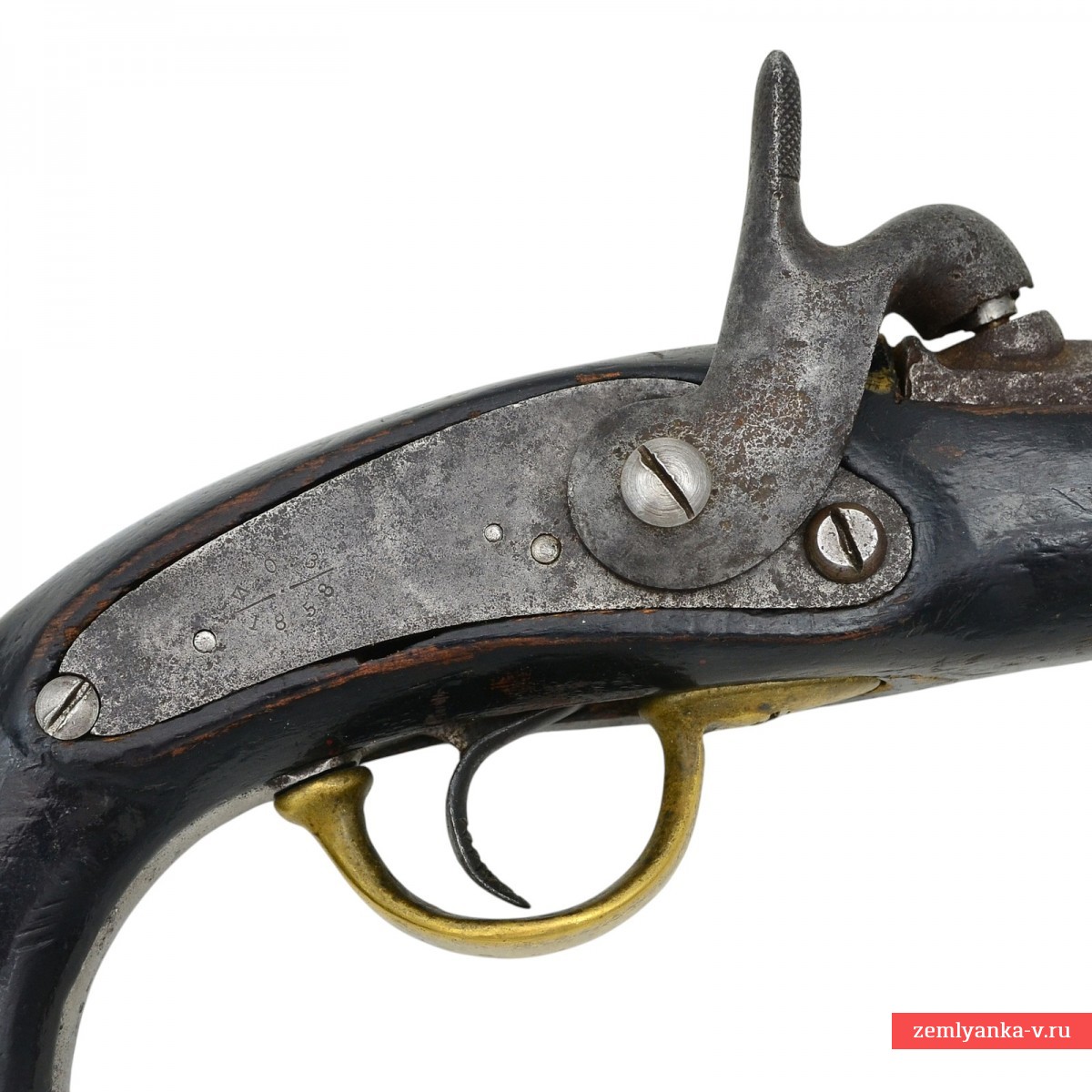

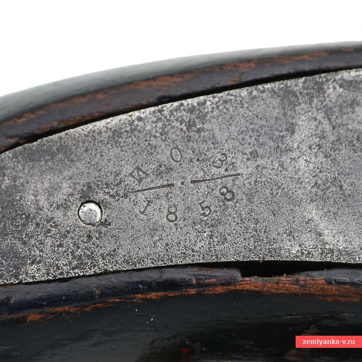

Новый замок, примененный на пистолете, был прямой копией замка французского капсюльного мушкета образца 1840 года. Единственным отличием было использование латунной фурнитуры на российской модели пистолета и железной у французского оружия. Капсюльный замок крепится в ложе с помощью винта, вкрученного в резьбовое отверстие треугольной замочной личины. Замочная личина небольшая, с пробитым на ней изображением стрелы и литерой «D». Замок состоит из замочной доски, боевой пружины, курка, оси курка с поводком, спускового рычага и уздечки. Боевая пружина «V» образная, ее длинное плечо размещено в верхней части замочной доски и через поводок воздействует на ось курка. Ось курка фиксируется в боевом положении выступом спускового рычага. При нажатии на спусковой рычаг шептало освобождает ось курка, который за счет боевой пружины наносит удар по капсюлю, размещенному на брандтрубке. Капсюль воспламенят пороховой заряд в стволе — происходит выстрел. Курок имеет несколько углубленную ударную часть, чтобы предотвратить разлет осколков капсюля и защитить глаза стрелка. Спица курка прямая с ромбовидной насечкой с передней стороны. Ударная часть курка смещена влево относительно плоскости замочной доски. На замочной доске нанесена достаточно маркировка производителя – «И.О.З» (Ижевский оружейный завод) и дата выпуска изделия – 1858.
Ложа деревянная, имеет вырезы для того чтобы разместить ствол пистолета, замок, замочную и спусковую личины, хвостовик казенного болта, затыльник рукоятки, фиксирующее кольцо ствола. Спусковая скоба латунная, овальной формы. Спусковой крючок стальной, С-образный. Сохранность удовлетоворительная, следы коррозии на стальных частях оружия, царапины и утраты лака на дереве.
