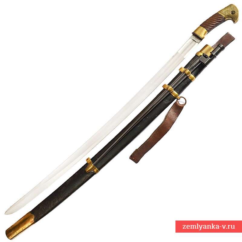

Общая длина: 974 мм.
Длина клинка: 802 мм.
Ширина клинка у пяты: 34 мм.

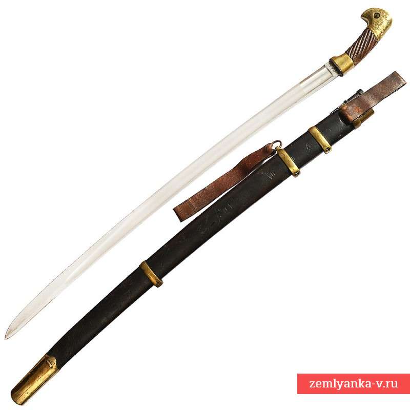

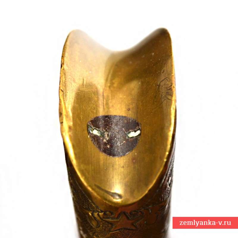

Оригинальная красноармейская шашка в практически нетронутом временем идеальном коллекционном состоянии. Клинок в полностью оригинальной полировке, эфес никогда не разбирался и не ремонтировался, прекрасно сохранил оригинальную патину. К сожалению, есть несколько царапин и выбоин на коже ножен, однако это совершенно не портит впечатление от предмета. В подобной сохранности практически не встречаются.

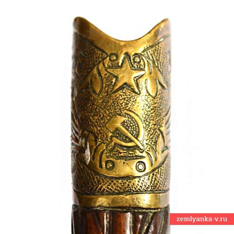

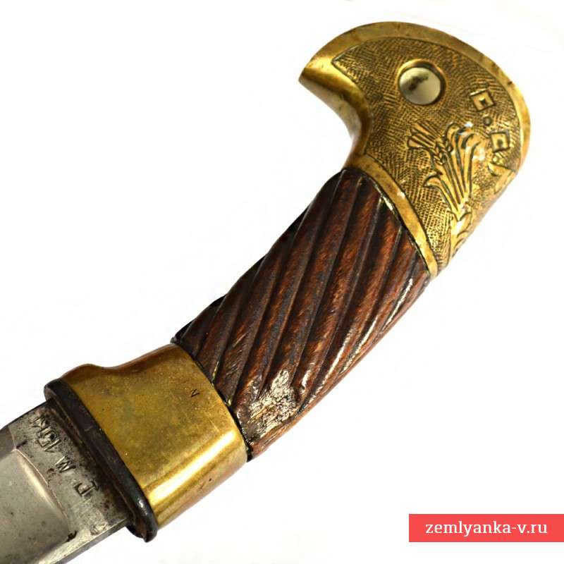

Шашка:Клинок стальной, незначительной кривизны, однолезвийный, с одним широким долом с обеих сторон. Боевой конец двулезвийный. Эфес состоит из деревянной рукояти с диагональными желобками, латунной втулки и головки. Головка рукояти, украшена гравированными изображением пятиконечной звездой, серпа и молота и букв «СССР». Хвостовик клинка стянут винтом в головке. В головке рукояти также имеется отверстие для темляка. Ножны деревянные, покрытые резиной, окрашенной в черный цвет. Прибор ножен состоит устья, обоймицы с подвижным кольцом для портупеи, двумя дополнительными обоймицами под штык к винтовке Мосина и наконечника.

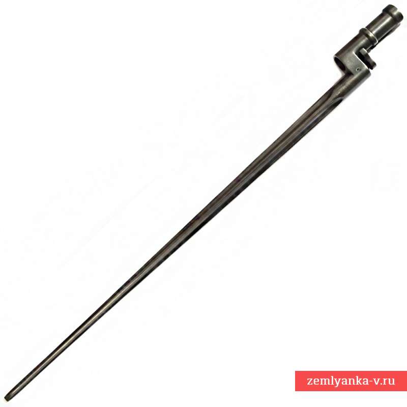

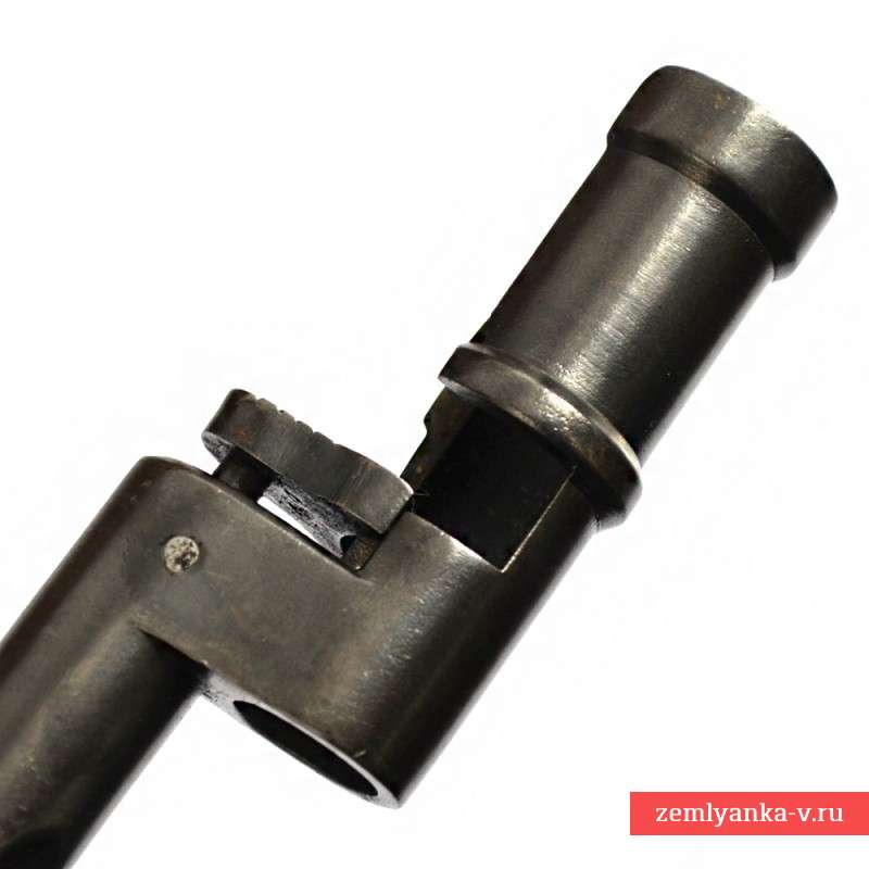

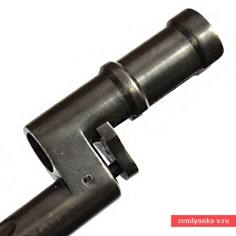

Штык: Клинок стальной, игольчатого типа, прямой, в сечении четырёхгранный, c долами на всех гранях. Острие клинка заточено в виде отвертки. Шейка короткая, четырехгранная. Трубка без мулька, c двухколенчатой прорезью идущей сверху налево и хомутиком в средней части. Задний конец трубки утолщен.
Размеры штыка: Общая длина: 500 мм, длина клинка: 430 мм, ширина клинка: 17.7 мм, длина трубки: 71.3 мм, внутренний диаметр трубки: 15 мм

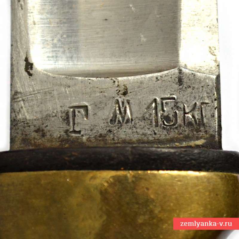

Пята клинка справа: «Г М 15 кг» — клеймо инспекторской приёмки, марка стали.

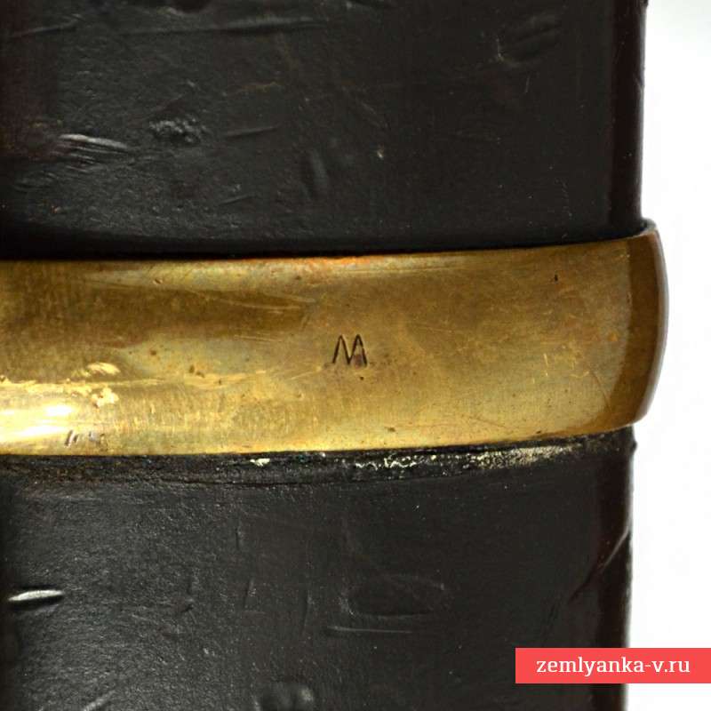

Нижняя втулка рукояти справа: «М» - клеймо инспекторской приёмки, сборочное клеймо.

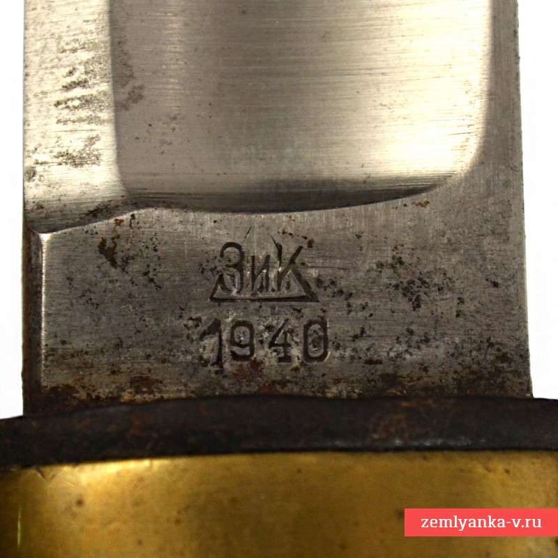

Пята клинка слева: «ЗиК» — клеймо производителя Златоустовского инструментального комбината; «1940» — датировка изготовления изделия.

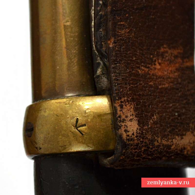

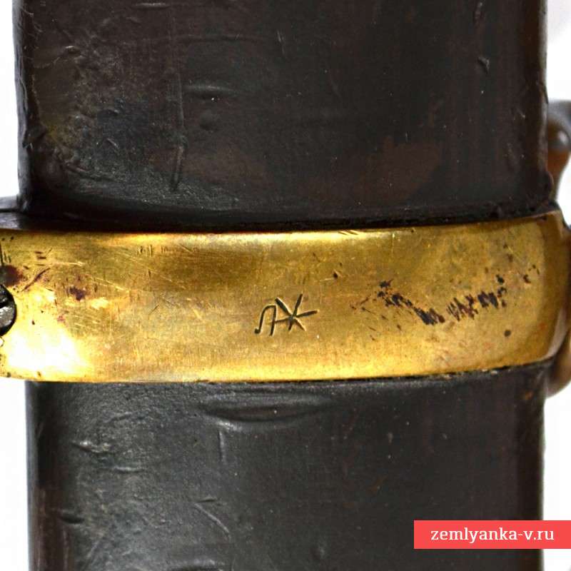

Обоймица ножен: «Л Ж» — клеймо инспекторской приёмки, сборочные клейма деталей; «М» — клеймо инспекторской приёмки, сборочное клеймо детали;
Наконечник / устье ножен: «Ж» - клеймо инспекторской приёмки.
