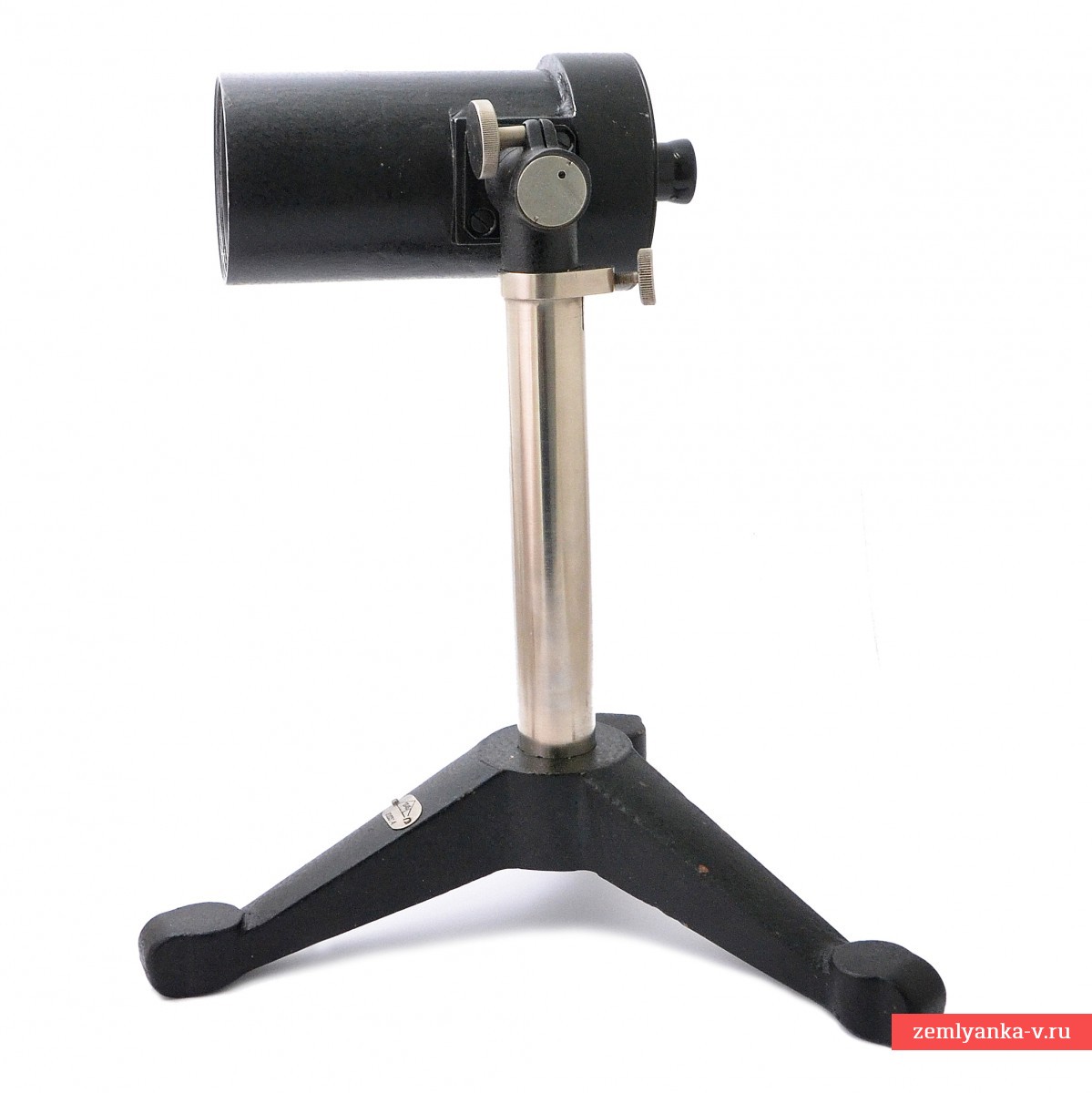

Оригинальный и крайне редкий телескоп с азимутальной монтировкой и настольным штативом из самого первого опытного серийного выпуска менисковых школьных телескопов, изготовленных в СССР по заказу Министерства Просвещения в 1945 году на Новосибирском приборостроительном заводе (завод №69). Количество телескопов в этой первой партии должно было составить 1500 штук, но опытный выпуск некоторого количества телескопов был забракован Д.Д.Максутовым , после чего модель была снята с производства, а изготовленные телескопы, количество которых до настоящего времени неизвестно, скорее всего, были в основном утилизированы или (возможно) частично реализованы самим заводом. Тем не менее до наших дней каким-то чудом все-таки дошло несколько экземпляров в разной степени сохранности и уникальность данного экземпляра дополняеттакже практически идеальное состояние его оптики и механики .

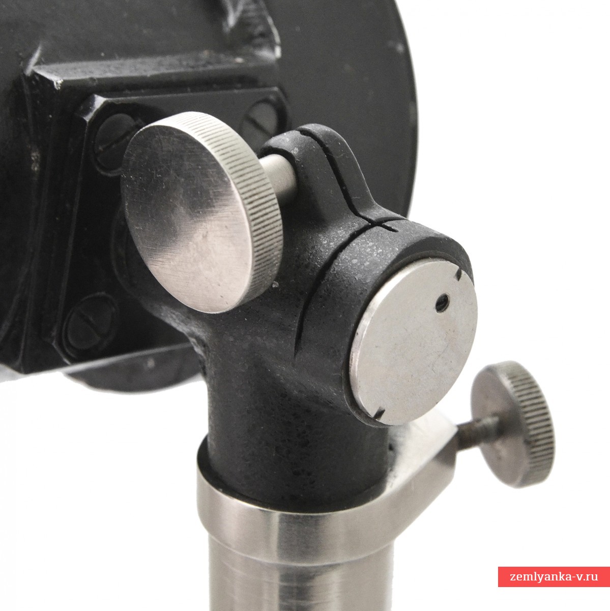

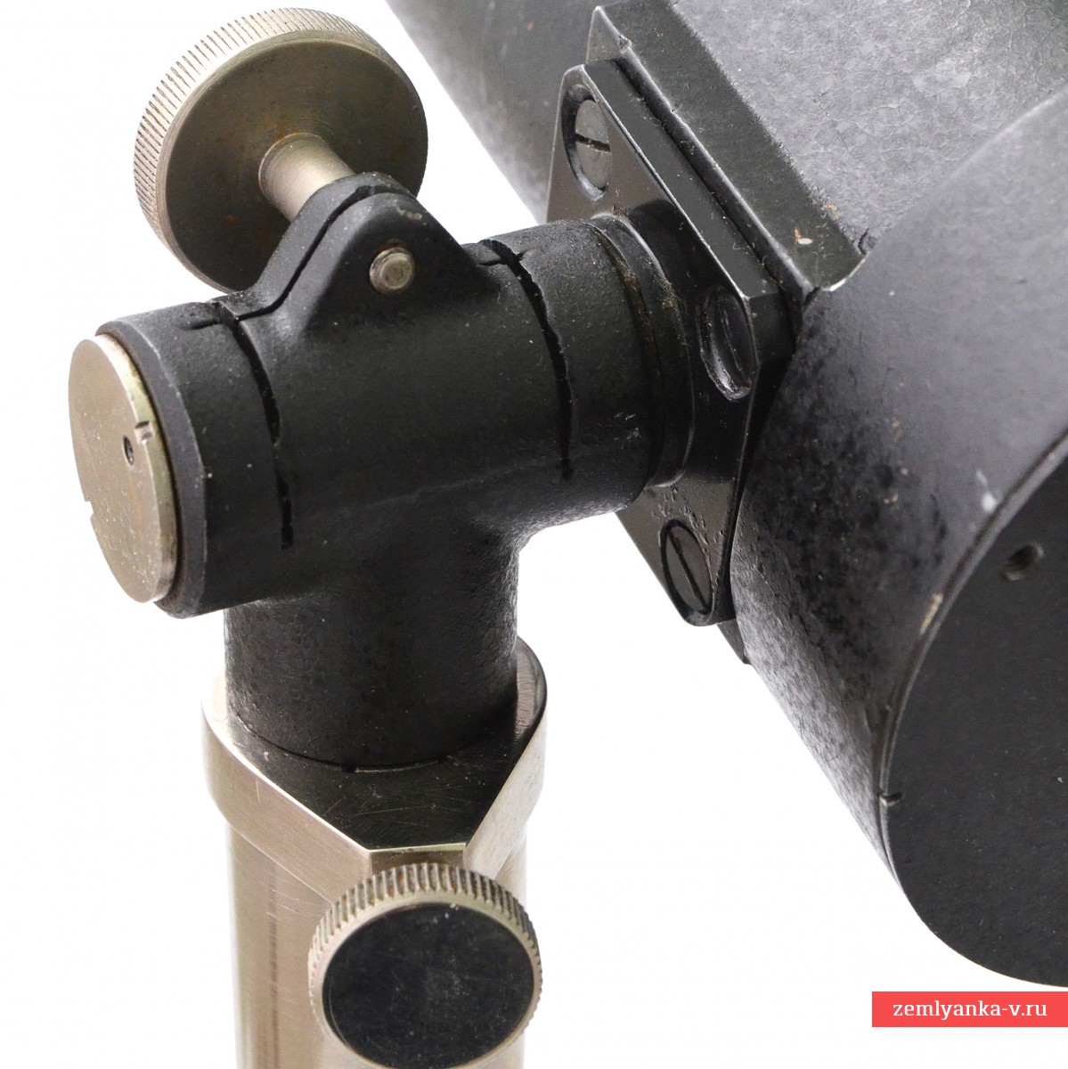

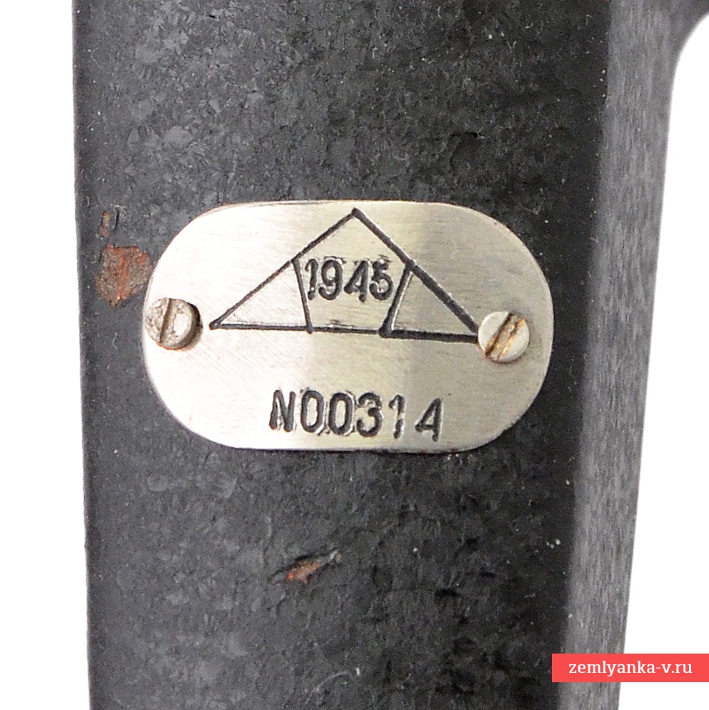

 Увеличение прибора — 50х, диаметр объектива (мениска) — 70 мм, фокусное расстояние системы— примерно 700 мм. В центре мениска с внутренней стороны напылено вторичное зеркало диаметром 23 мм. Главное зеркало диаметром 70 мм расположено внутри корпуса и его можно вынуть вместе с оправой путем отвинчивания задней крышки трубы. Оптика телескопа не просветленная, корпус телескопа толщиной 3 мм изготовлен из алюминиевого сплава и окрашен молотковой краской в черный цвет. Стойка штатива изготовлена из никелированной стали, основание отлито из чугуна и окрашено также в черный цвет. На одной из «лап» основания имеется табличка из нержавеющей стали со знаком НПЗ в виде равнобедренного треугольника, с номером телескопа и годом выпуска. Фокусировка телескопа осуществляется вращением окулярной муфты. Длина телескопа вместе с ввинченным окуляром — 190 мм. Вес в сборе – 5,2 кг. На трубе установлены два алюминиевых диоптра с отверстиями, облегчающие наведение телескопа на объект. Диоптр, установленный около окуляра, имеет возможность регулировки (подвижки) перпендикулярно оптической оси телескопа.
